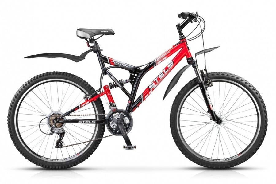

Короче так прикинул, есть старый вел Стелс Челенжер и вот смотрю а рама у него распологает под полу лежачую сиденьку. На фото возможная переделка, пока вся теория на бумаге, че кто скажет а может и кому моя идея и пригодится.
