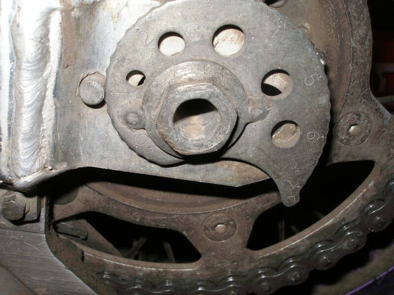

1. Эксцентрик стоит от так (звезда 14):
d01.jpg [ 82.7 КБ | Просмотров: 2428 ]

Leemon боюсь, что не встанет. на 12-й передней звезде может быть, и то не факт. надо бы п уменьшить заднюю звезду (скажем, если щас 44/14, то сделать 42/13 - так встанет полюбому) или вставить цепь подлиннее.
