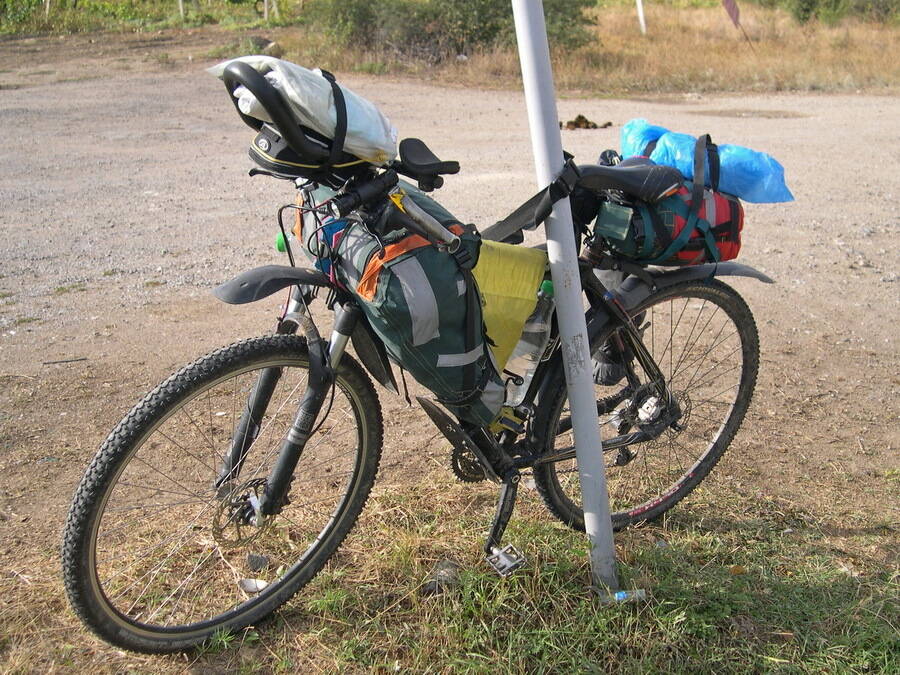

Ну... надо бы все-таки отчет сделать, было бы откуда фото закидывать.... А так при должном желании и правильном приложении рук... что того, что другого в немалом количестве, можно спокойно ходить в походы и без багажника - как минимум минус 800+г веса. Хотя... сразу укажу и минус - верхний вес сразу снижает устойчивость. С багажником, сумками с длинными штанинами и правильной упаковкой можно опустить центр тяжести почти на ось колес. Но, если поездка летняя, веса не так и много, то можно и ездить без багажника. Собственно, в прошлом августе проехался с комплектом на автономку на пару-тройку дней и далеко не асфальту (Долгоруковка-Караби) в таком виде:
Комментарий к файлу: Самопальный комплект сумок... но время на пошив не буду и озвучивать
424.JPG [ 376.07 КБ | Просмотров: 1109 ]
422.JPG [ 378.26 КБ | Просмотров: 1109 ]
