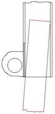

Подскажите что можно сделать, можно ли выровнять?
исправить окружность хомута можно элементарной дюймовой стальной трубой
трубу зажать в мощные тиски, насадить раму на 2-3 см (смотреть по месту) подседельной трубой на трубу зажатую в тиски, со слегка закрученым (не зажатым, главное чтоб болт был в ушках) подседельным болтом, и в нужном направлении вытянуть геометрию хомута.
идеально сразу не получится, придется еще разогнуть немного хомут, после чего вставить штырь 27,2 и зажать, хомут сам примет нужную форму.
PS если не хотите испоганить раму - забудьте об развертках и прочем инструменте для снятия металла...
Комментарий к файлу: примерно как должен выглядеть процесс выравнивания хомута трубой (труба - красная)
27.2.JPG [ 7.92 КБ | Просмотров: 659 ]

vmail, точно, скорее всего так и было: ставили подседел с заниженным диаметром, а с двух сторон (право-лево по фотке) совали всякие подкладки., поэтому здесь родной диаметр и сохранился, а вверху-внизу трубу деформировало от натяга и стал размер 26.
Да и рихтовать здесь надо только силовыми методами: можно как предложил Iari, если нет тисков, то попробовать бить по трубе, вставленной в отверстие, но тогда отдача будет на раму, а чем ее держать, руками? Не очень приятно будет. Ну, думаю, хозяин сам разберется, как ему поступить, тем более идея подсказана.
