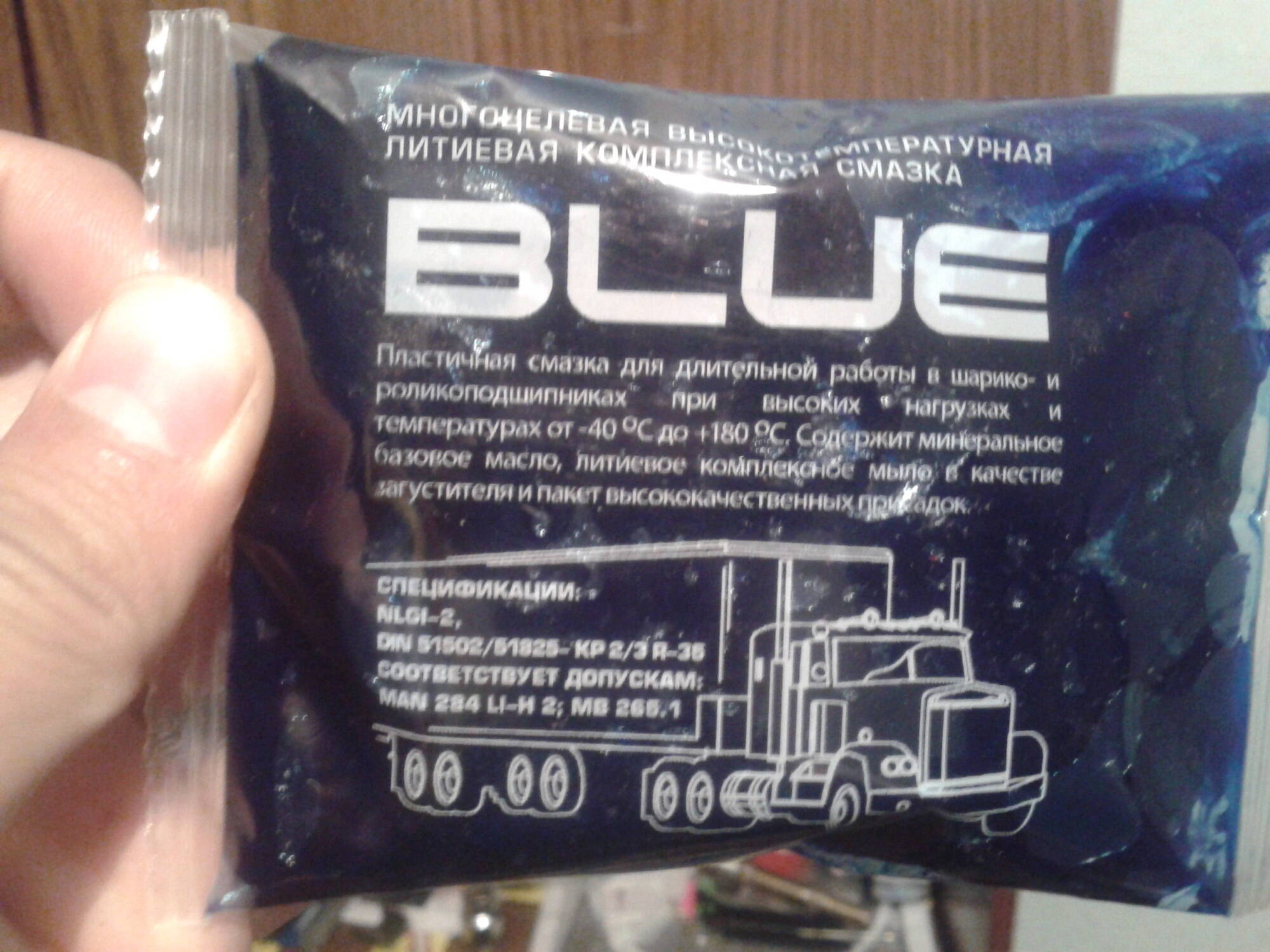

Смазку мс blue 1510 можно использовать в узлах велосипеда? Производство с/п. Пластичная смазка для длительной работы в шарико и ролико подшипниках при высоких нагрузках и температурах. Содержит минеральное масло и литиевое мыло

литиевое мыло не советууют в контакте с алюминием. но всем обычно похуй и ничего страшного не успевает произойти.
ваще моторекс лучше юзать.
