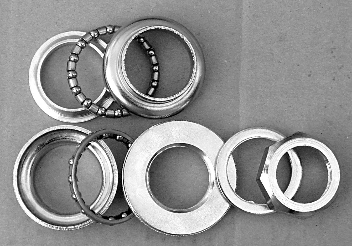

Вот это полный комплект рулевой...

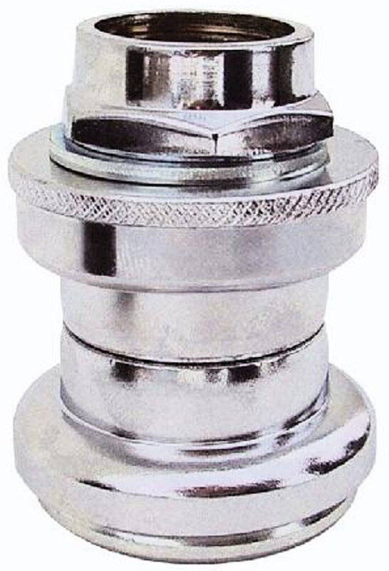

А вот последовательность сборки...
big_rulevaya_kolonka_longus_fe_254_serebrist_3982.jpg [ 109.76 КБ | Просмотров: 3155 ]

у хвз рулевой верхняя вбиваемая в раму деталь - конус "o/ \o"
а в китайской - чашка \о о/, а конус накручивается сверху, потому собрать из 2х одну тяжеловато

Ок, тогда получается надо вбить верхний конус а потом закрутить китайской?
Спасибо за подробное описание. А за счет "не знаешь, не берись" может и правда, но все-таки когда-то же учиться надо.
