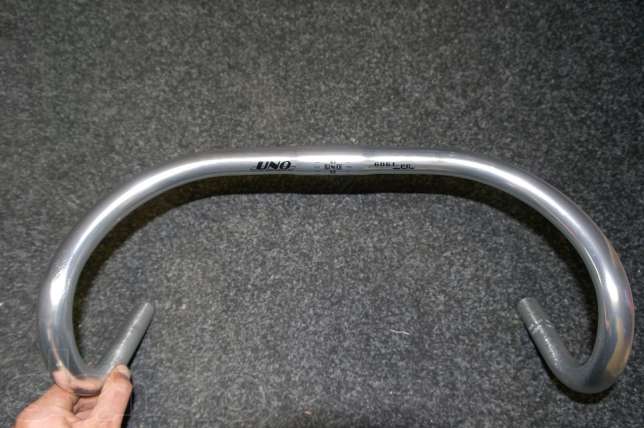

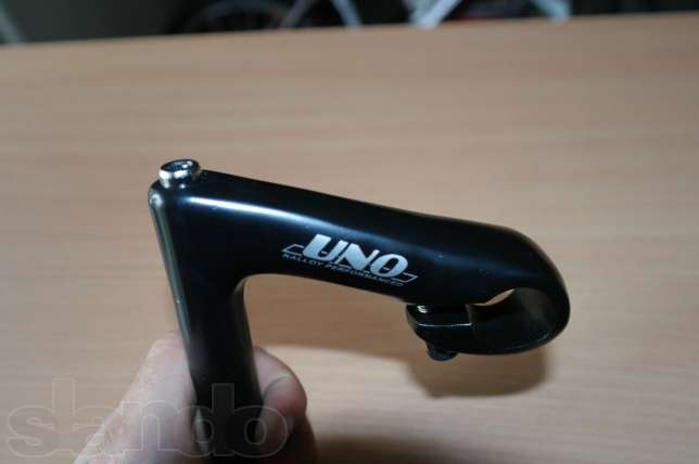

http://lutsk.vol.slando.ua/obyavlenie/r ... eb8755627a станет ли такой руль на хвз старт-шоссе??? http://lutsk.vol.slando.ua/obyavlenie/n ... aec8eb1773 и станет ли такой вынос???Подсидел просто диаметр знаю (25 мм насколько помню)а вынос и диаметр руля непомню(((((

Подскажите люди добрые альтернативы руль вынос + подсидел за небольшие мани?Просьба Cinelli Campagnolo даже не предлогать)))

на свои деньги уно вполне сносная комплектуха, но в такие деньги можно бэу папизже взять чо.
руль должен встать в тот вынос, а тот вынос должен стать в хвз.

все станет, максимум что тебя ждет, это смазать вынос смазкой обильно, ну или чуть наждаком шлифонуть часть выноса, которая залазит в шток

А как же узнать все таки станет вынос и руль в мою раму СШ??(продавец сам ничего внятного не ответил)

все квилы под 22,2
все станет, не понимаю паники :facepalm:

AllyBrave вообще-то не все есть ещё под 1.1\8 ) но в данном случае 22.2 но у ХВЗ 22.0) влезет но возможно с усилиями)

Все влазит. Покупай, не бойся.

нельзя смазывать зажим, его наоборот даже обезжиривают, а шток обязательно, чтоб потом не было "хелп, не могу достать"

та всі сш-рекорди з уно тут, бери, не ачкуй.
