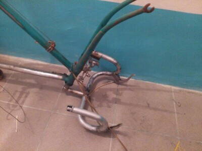

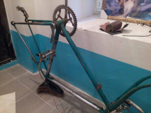

Достался вел Чемпион,не знаю какой год,кажется или 62 или 63,так вот под востановление он уже не пойдет,но хочу сделать фикса,оставлю фрейм,думаю оставлять ли систему,снять одну звезду и оставить большую или все-таки купить новую,бюджет маленький,приходится экономить
zUjLBSXw23U.jpg [ 52.32 КБ | Просмотров: 1915 ]
5VeUy7VLDfw.jpg [ 50.83 КБ | Просмотров: 1915 ]

Поменяйся в крокодиловодстве на стратон с короткой базой. Таим ребята такое любят, еще и комплектухи/денег докинут, а для фикса он длинноват, хотя по сути, хоть из аиста делай)
cпрашивал в ребят,говорят что база нормальная

Ну как тебе сказать, нормальная, но ты же хочешь чтоб красиво было)) этот чемпак ценен только как раритет хвз) систему эту нахер, на фикс точно не канает. Придется перерезать резьбу в каретке. Серьезно, чуваки там прутся от такого. А тут ну ваще нет. Решай сам))
с системой буду експерементировать)в друга на фиксе стоит из СШ 70-ИХ система,просто снял звезду одну и катает,впрочем скоро буду пробовать,что получится отпишусь здесь

по бомжу можно, конечно, оставить систему на клиньях и поставить толстую звезду (на фото не видно, но похоже, что это именно она), но клинья уж больно быстро разбалтываются на фиксе
так или иначе как минимум тебе нужно будет собирать заднее колесо с фиксированной втулкой, что с нынешними ценами ни разу не бюджетно
