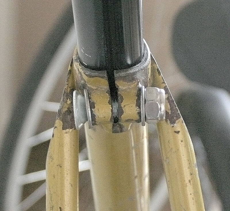

У кого спецзаказ? Какой используете подседельный болт?
Обычный болт сгибается и не зажимает нормально, пока придумал такой вариант как на фотке.

Я бы поставил нормальный болт но боюсь, что не будет работать, обратите внимание на моей фотографии слева шляпка болта и шайба не параллельны, потому что при зажиме ушки изгибаются, если зажимать меньше, подседел не держится -D26,2. Вот мне и интересно это у всех так или только у меня)
И не дрочерство это! это эстетика, но функция конечно важнее)

avtomonstr писал(а):
рекомендую заюзать бонку с одной стороны и в неё вкрутить болт
Хорошая идея! Попробую, Паша old_school мне как раз подходящие для этого бонки "подогнал" :wink:

[email protected] писал(а):
http://www.rc-mania.net/upload/other/slavik/1%20(5).jpg
я переточил из мебельной фурнитуры
Картинку нашел) С какой фурнитуры, поподробнее можно?
С бонками идея оказалась не очень удачной потому, что не нашел таких болтов у нас.

В Киеве есть магазин Металвис, находится по адресу: г. Киев, ул. Сырецкая 28/2, тел.: (044) 463-82-31
У них есть разные подобные болты и гайки. То что на картинке, это я покупал в таком же магазине в Харькове и слегка перетачивал. Хватит ножовки и напильника.

В металвис нет болтов, которые подходят к бонкам по резьбе.
