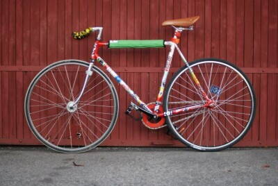

точнее укажи место,
со временем будет как здесь:
tacyclopedia - telegram
tacyclopedia
СообщениеДобавлено: 11.12.2012 12:49
Сообщения: 421
Город: Lutsk
Зарегистрирован:21.09.2012
Десь два міліметри від муфки.
Ось тут...
Комментарий к файлу: Місце позначив салатовим кольором.
1.jpg [ 655.71 КБ | Просмотров: 2045 ]

СообщениеДобавлено: 11.12.2012 13:24
Сообщения: 3230
Изображения: 12
Возраст: 65
Зарегистрирован:29.06.2006
"А потім тінь".
с таким звуком рама лопается, как струна порвалась.
2 мм после узла - место неприятное, там обычно и лопается, вернее сразу как заканчивается патрубок узла.
теперь у тебя началась лотерея - "когда лопнет", точно указать срок невозможно, тем более, что ты не накатываешь на ней 8-10 и более т.км. в год.
место повреждения зачисть наждачнкой и покрась белой краской - на ней лучше видно образование и развитие трещин.
