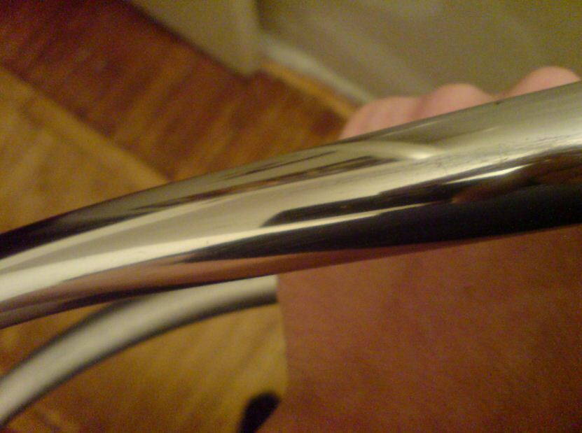

Да не слушай ты их. На Героев Труда есть конторка где хромируют очень качественно и не очень дорого. Стоимость работы (рама + вилка) = 500 грн . Просто пишеш в гугле "Хромирование Харьков" и по первой ссылке эт они, в мобильном номер нарою сейчас и скину тебе в личку.
По поводу полировки, тоже вариант классный, вот только латунь в местах спайки будет выступать. Я полировал ранее - эффект супер. По времени 1 час заняло вилку обработать. Начал зачищать 360 наждачкой, потом 600, 1000, 1500 и на конец 3000 номером доделал. Эффект шикарный + лак. Места где выступила латунь покрыл сверху тонким слоем олова при помощи обычного паяльника и опять же таки заполировалл.
Использую фторополимерный лак, у него как раз хорошая адгезия к металлу.

Это каким таким чудом лак держится на хроме?
Там лак не на хроме, а на голой раме. Но это хренов, на самом деле. Сталь будет ржаветь под лаком.
