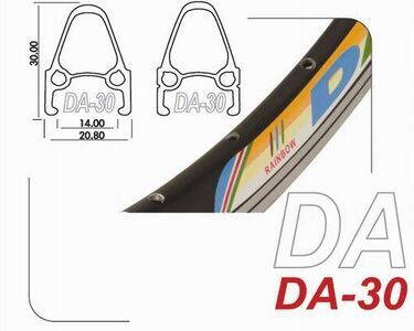

da-30_big.jpg [ 18.54 КБ | Просмотров: 1831 ]

Да, все встанет, но не бери резину 20мм, возьми трохан шире, 23, например!!

Тем более на 14 мм посадочной ширины обода.... 23мм и выше будет, как мне кажется, в самый раз. Тебе ж не ТТ гонять, в конце-концов.... )))

почему нельзя 20?

Можно, но непрактично для города. И на фиксе. ИМХО,
- жесткие из-за более высокого давления (если качать как положено)
- больше вариантов повредить обод (если не качать как положено)
- не очень большой выбор в Украине (а протирать её ведь будете намного быстрее шоссейников..)
Не имею ничего против 19-20мм, у меня самого несколько пар таких (в основном, это для ТТшной рамы на вилсете стоЯт, потому как там больше просто упрётся в трубу).

20 внатуре почти что для паркета, я с ней 2жды в день давление проверял чтоб римы не убить, не ,если бабла немеряно можно забить и делать что хочешь,но вон даже в Нюйорке фиксари на 28 резине гоняют,а там дороги получше чем в Киеве.

Спасиба за советы возьму 23 =)

Если наружная ширина обода 24 мм, а внутренняя - 18,5 мм, то можно ли поставить покрышку 700 x23C? (ответы нужны с точки зрения как физики, так и практики эксплуатации)

25 samoe norm
