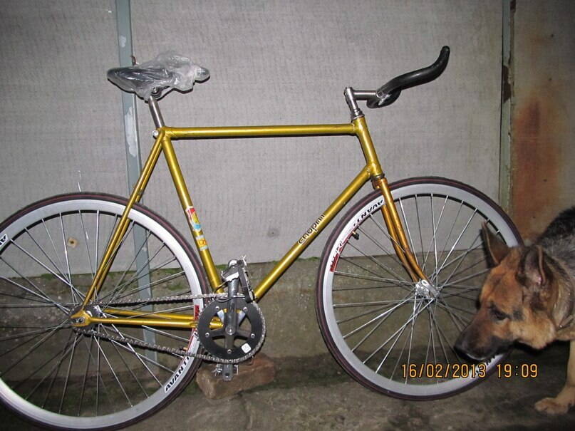

Сразу хочу поблагодарить участников этого форума, только на этом форуме сумел понять что такое фикс и выяснить основные технические вопросы!
Спасибо отдельное ребятам из этой группы http://vk.com/hvz_tune, так как отвечали на основные технические вопросы четко и по существу и помогли с запчастями.
Чтоб дать понять каков был мой уровень скажу так что буквально месяц назад я не знал о существовании харьковских рам, и существовании завода хвз который в советское время выпускал эти рамы.
Про фиксы узнал из фильма срочная доставка)))))) заинтересовал момент что такое глухая передача и поехало)).
Начиная с того что у нас город не большой и на рынке продажа велосипедов стоит всего одна точка в которой продаются комплектующие только на Украины и горные китайские велосипеды. Полазив по интернету каким то чудом попал на етот форум, начал читать. Сразу задача стала ясна первым делом нужно найти фреймсет. Изначально хотелось взять что то хорошее вед фреймсет это основа велосипеда, пошарившись по просторам интернета и прикинув что это будет первый велосипед и тем более такой эксперимент как глухарь, а также исходя из советов чтоб собрать пока как можно дешевый фикс чтоб попробовать что это, а вдруг не понравится и можно его потом слить или переделать на крокодила, понял что нужно искать недорогую, но по сути качественную раму хвз завода.

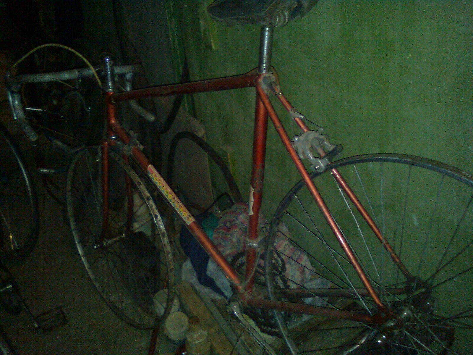

Особо не разбираясь в рамах и боясь кидка, решил все таки попробовать найти раму у нас в городе, узнал что у нас в городе есть вело кружок, решил его посетить. Подумал что приду попрошу чтоб мне дали НОРМАЛЬНУЮ раму и скажу что надеюсь на доверии поскольку сам пока не знаю куда смотреть пока в них чтоб определить ее состояние, в итоге мне предложили сш раму за все попросили нную сумму денег,как я узнал позже совсем не малую за нее даже в отличном состоянии, но махнув рукой подумал что пусть уже так будет, взял думаю за то на месте , а не по интернету. Пришел домой после роботы начал перебирать уже в процессе переборки начал не понимать за что я все таки заплатил эти деньги, оказалось что у нее вилка варена, дроп правый варен, и последние этап уже меня добил при зачистке увидел сто перед рулево, рама поведена от удара, в итоге отнес раму назад.
Пока лежала рама подобралась каретка, вычитал что каретка должна быть короче чем у обычных шоссейниках, поскольку как я понял у фикса сзади стоит 1 звезда, а не несколько, и нужно чтоб не было перекоса ведущей звезды со звездой привода по научному chainline, вообщем при натяжке цепи я просто посмотрел вдоль натянутой цепи,и если глаза не косят то видно есть ли скос между звездами, и 2 нюанс это резьба кареточного узла в рамах хвз она отличается от резьбы современных кареток, но у меня вкручивалась без проблем.
Дальше вилсет какого же нужен размер обода? ибо неизвестно было понятие размер обода ширина и т.д. Изначально решил купить отдельно втулку обод и спицы и заспицевать. Почитав и послушав совета решил все таки взять пока что бюджетный вилсет на промподшибниках в зборе. размер обода 28, ширина резины 23. Взял обода avanti, камеры, флипера и резину.
Система
Приглянулась система power solid стоит она порядка 300 грн, узнав что системы есть под толстую цепь и под тонку. Система соединяется с кареткой стандартом квадрат, также этих стандартов есть несколько так что нужно подбирать так чтоб система подошла под стандарт каретки.
И все же продолжались поиски фреймсета узнав что мне нужен рост 58, было несколько предложений в том числе и предлогались варианты без вилок. Также почитав узнал что вилку не так просто найти под раму. И вот в один момент нашелся вариант который меня устраивал даже больше, фреймсет был рекорд 58 ростовки и даже с ситемой которая меня устраивала, с рулем седлом и выносом, теперь попросив фотки узлов просмотрев узлы, и осмотрев фреймсет при получении был доволен. Спосибо человеку который его предложил и не обманул при сделке (увидев фото он думаю узнает свой фрейм). получив фрейм перебрав и змазав все узлы, собрав все в кучу, вот уже 4-й день))) катаюсь на фиксе. Очень непривычно, хорошая нагрузка на ноги. Вобщем стиль катания мне очень нравится и я доволен. постепенно поменяется вилсет, вынос и подсидел, возможно руль поменяется на барана что было ближе к класике!
Да и фикс у мена единственного в городе))
Еще раз повторюсь спасибо участникам форума. Отдельное спасибо этим парням http://vk.com/egorstarling, http://vk.com/id38062286
Вот собственно что получилось.

Поменяй еще и седло вместе с выносом, рулем и подсиделом. Колеса можно и оставить, только наклейки поснимай.

Резину ставь 700х28 и давление держи по максимуму ,раз в 3дня проверяй ,чё там за толстая рожа зубастая справа на фотке:)

И пакет сними с седла :D Хотя бы для езды.
это мой моральный пормошник))
пакет одел чтоб седло не царапалось когда верх ногами стоял))
