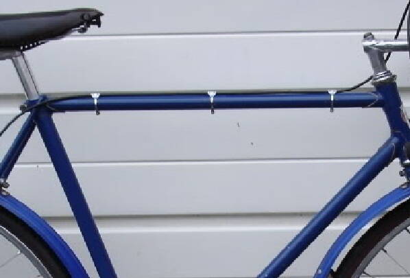

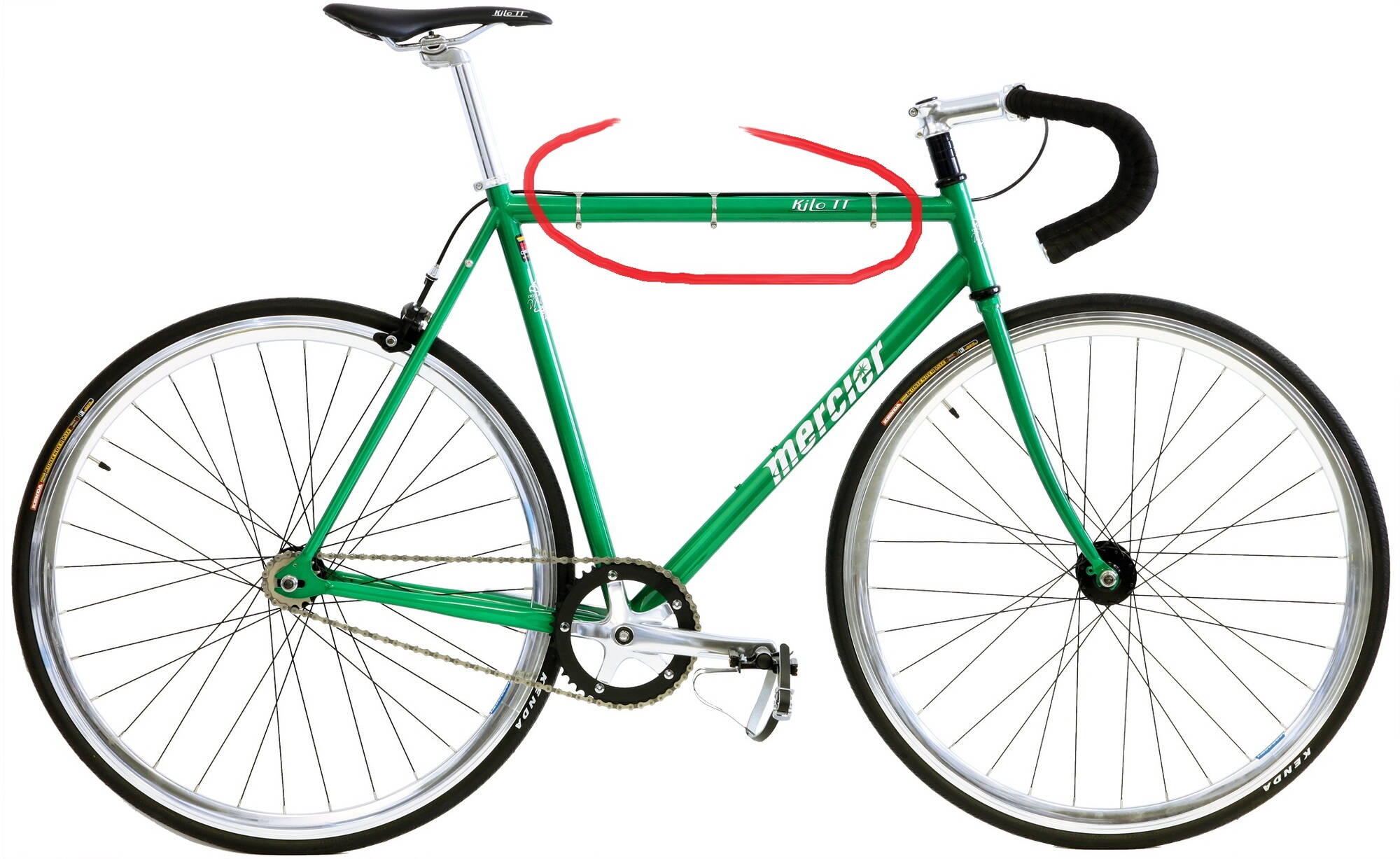

Привет! Подскажите пожалуйста, где можно найти такие хомуты (или скажите как правильно называются), которые фиксируют тормозной трос на раме, вместо родных/припаяных "оливок". Вот примеры:
kilo_grn_xiii_2100.jpg [ 512.97 КБ | Просмотров: 2233 ]
fxc_mblk_g123old.jpg [ 31.57 КБ | Просмотров: 2233 ]
CarltonFixe123d1-1.jpg [ 58.68 КБ | Просмотров: 2233 ]
fx_z_mblk_green.JPG [ 298.9 КБ | Просмотров: 2233 ]

правильно это называется Dia Compe Cable Housing Clips
Дальше по названию гугли.

Top tube cable guids(кабельный гид[гайд] для верхней трубы,на русском ,пологике,выходит -кабельный хомут,для верхней трубы) самые дешовые из нержавейки шлёпает dia-compe,в раёне $6+- ,обрати внимание на размер, два самых популярных , это 24 с копейками и 31 +, маленькие восновном на старые трубы,большие соответственно.
Самые жирные считаются кампа и дюра-эйс,дюра - нержавеет вообще,там сплав какойто.
