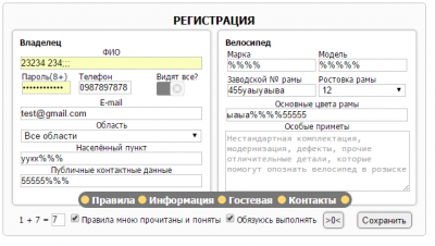

UPD: Номера рам в открытом виде, полный фейспалм! :facepalm:
UPD2:
скачанные файлы (1).png [ 45.52 КБ | Просмотров: 6574 ]
Валидация форм, не, не слышал :ROFL:

не важно, что ты наклацал в полях формы у себя в браузере, это твой браузер, хоть деинсталлируй его. важно то, что попадет в базу. защита от дураков - она дальше. тебе нужно хранить в базе абракадабру о себе и своем велосипеде? твое право... а тут не место показывать свои знания в вопросах sql-инекций и xss-атак. для этого есть хабр. а задача этого проекта в другом.

Скрин сделан перед отправкой формы, которая обработалась и записала данные в базу проекта.
Я не ломать тебя пытался, а показал, что записи не унифицируются и пользователь может воткнуть в поля что-угодно, сведя сбор статистических данных на нет.
Практика веб-разработки показала, что многие люди при заполнении форм совершают настолько тупорылые действия, что лучше отсечь любые возможности вставить спецсимвол, пробел, разделитель и прочее. Обычной HTML5 проверкой тут не обойтись.
Сходу пример: http://idbike.in.ua/idb000370715001 - номер рамы с пробелом. Если искать без пробела - факт кражи велосипеда не фиксируется.
Кроме того, нужно прописывать в сложных формах максимально понятный алгоритм заполнения, иначе вместо UX будет XUY =)
А что по поводу номера рамы в открытом виде с привязкой к заявке об утере велосипеда? Разводилы тебя расцелуют за такой подарок.
ИМХО нужно делать, чтобы номер рамы шел на фронтэнд со звездочками, а в при поиске обрабатывался полноценно. Чтобы воспользоваться номером рамы можно было только зная его полностью, а значит мошенники не смогут никому звонить и просить вознаграждение.
Такого рода проекты нужно тестить со всех сторон, а не выкатывать "сайтик" потому что умеешь программировать.

вопрос с пробелами в номере рамы при регистрации исправлен. с номерами рам в карточках такое решение - последние 4 символа номера рамы скрыты. на счет того, что выводить в карточке велосипеда со статусом "в розыске" готов подискутировать
