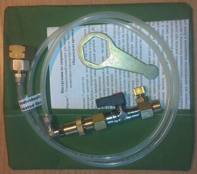

Итак, была очень давняя задача - удешевить использование компактных газовых горелок и ламп для возможности повседневного использования, которая в принципе давно была решена путем многократного использования газовых катриджей (баллончиков) с использованием переходника подобного этому в разных исполнениях от разных авторов, более или менее удачной реализации.
1.jpg [ 205.44 КБ | Просмотров: 91501 ]
На фото один из первых серийных образцов нашего производства - №1

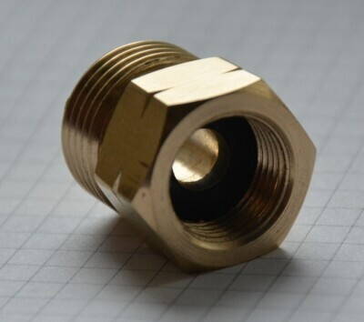

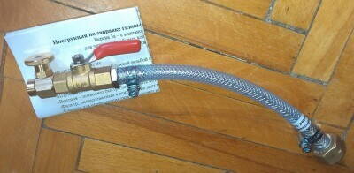

В процессе эволюции, добавились стравливающий клапан (№2) и вентиль -переходник преобразился в варианты №3 и позже, когда были найдены качественные компоненты, он был назван №3Б. На сегодняшний день он имеет такой вид:
3Б cr.jpg [ 147.2 КБ | Просмотров: 54732 ]

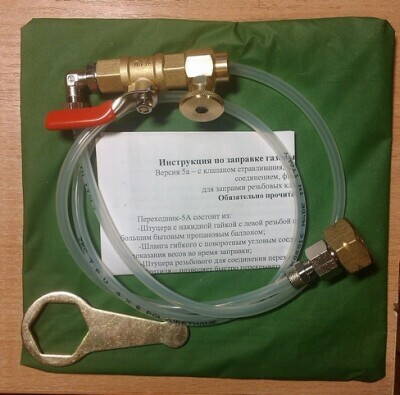

а вот для него инструкция по заправке:
несколько лет назад под заказ делал все варианты. Сейчас не вижу в этом смысла, т.к. последний несравнимо удобнее в обращении. Кроме того, простейшие комплекты сняты с производства как небезопасные. Базовым заправочным набором является 3Б

Сейчас есть намного более совершенные варианты для заправки на весах 5Б
5Б cr2.jpg [ 116.47 КБ | Просмотров: 54732 ]

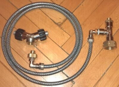

и универсальные заправочно-питающие комбайны 7Б.
7b r2.jpg [ 443.18 КБ | Просмотров: 54732 ]

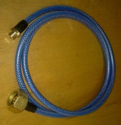

Все варианты мы учитываем и поэтому для каждого конкретного случая делаем различные переходники по желанию. Кто-то хочет другую длину шланга, кто-то хочет соединить горелку одного типа с баллоном другого типа. кому-то нужен адаптер на баллон без шланга. Вот примеры изделий:
Фото0068_TC.jpg [ 46.11 КБ | Просмотров: 98978 ]
для питания горелки EpiGas от бытового баллона 21.8мм Со шлангом
2013-09-18 23-20-44 r.jpg [ 155.54 КБ | Просмотров: 54732 ]
для питания горелки EpiGas от бытового баллона 21.8мм Со шлангом и одновременного питания лампы или безшланговой горелки. С поворотными углами и клапанами безопасности в головах EpiGas.

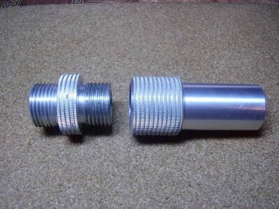

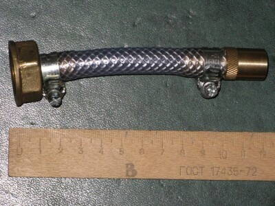

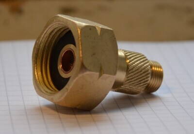

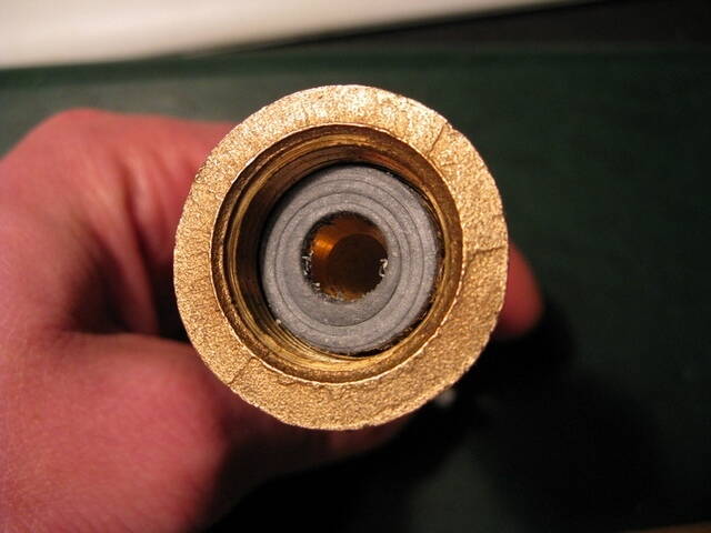

Вот фотки переходника, как просили...
Спасибо, Fiz!
Комментарий к файлу: общий вид...
1.jpg [ 205.44 КБ | Просмотров: 104134 ]
Комментарий к файлу: это прикручиваем на большой баллон...
2.jpg [ 113.96 КБ | Просмотров: 104131 ]
Комментарий к файлу: на это прикручиваем маленький баллон...
3.jpg [ 79.19 КБ | Просмотров: 104137 ]

Energizer

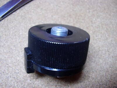

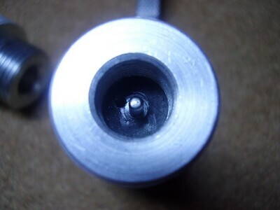

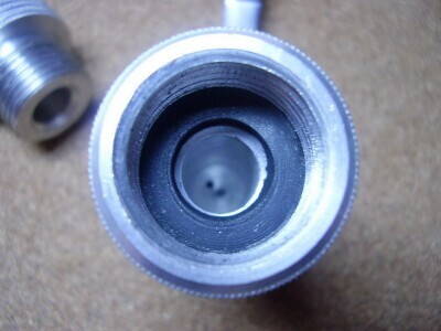

Супер, очень аккуратно выполнен. Попробуйте кто нибуть накрутить на переходник от газового фонаря Kovea от высокого балона (дифлофос)
Я сожалею что поспешил и недели две назад купил себе в Донецке, цена таже только выполнен из цельного куска алюминия, дифлофосы через переходник(от фонаря Kovea) заправить не получится, так как диаментр накручивающейся части на маленький балон довольно таки большой.
Комментарий к файлу: зачем дополнительная резьба я не знаю
P71002931.jpg [ 239.48 КБ | Просмотров: 104131 ]
P71002941.jpg [ 106.48 КБ | Просмотров: 104130 ]
P71002961.jpg [ 136.11 КБ | Просмотров: 104132 ]
Комментарий к файлу: переходник от дифлофоса
P71002981.jpg [ 146.02 КБ | Просмотров: 104131 ]
СообщениеДобавлено: 30.10.2009 01:08
Сообщения: 290
Зарегистрирован:01.06.2006
Glock, все учтено - переходник KOVEA под длинные баллоны накручивается на этот переходник, я их так и заправляю. Одно по-прежнему неприятно - у длинных баллонов маленькое отверстие в клапане и баллоны заливаются неимоверно долго... Кстати наружный диаметр переходника сможет уменьшить любой токарь, так что если есть необходимость заправки длинных баллонов - это легко сделать...
Донецкий вариант плох не только этим... алюминиевая резьба переходника быстро выработается о как-правило, железную резьбу баллонов (бывает и алюминиевая резьба - пару раз встречал...) это потому, что при заправке вам часто придеться все эти стыковки-расстыковки производить...
Также немаловажным является положение баллончика при отсоединении баллона - шланг помогает несколько приблизить положение баллончика к вертикальному и избежать обливания газом при этом.
И шланг в моем переходнике прозрачный неспроста - он помогает ориентироваться, течет ли газ, т.к. если заправляешь недалеко от горной реки в альплагере, шипения - булькания газа почти не слышно - приходится слушать вибрацию баллона рукой и смотреть через шланг на движение пузырьков газа в шланге.
ДА, кстати, лет 5 назад, я похожим на алюминиевый переходник пользовался. Там была неудачная игла, сделаная из куска винтика и спиленая сбоку, чтобы газ протекал в баллон. вцелом - удобный переходник и резьба - запрессованая из нержавейки, но этот самый винтик своими острыми кромками попортил клапаны у десятка баллонов. Так что на вид иглы нужно обращать особое внимание - гладкий закругленный конец и она не должна болтаться - менять положение (глубину), иначе она либо перестанет нажимать на клапан, либо его просто проткнет. Надеюсь, у Glock все нормально и его переходник свой ресурс отработает...
Да, еще есть один недостаток, который можно устранить - внутренний объем переходника - в нем высверлено большое отверстие почти на всю длинну переходника, а это значит, что после перекрытия вентиля и отсоединения баллона весь этот жидкий газ польется на руки - в глаза через маленькое отверстие перелива возле иглы объем газа - где-то 8-10 кубиков - это немало. Можно найти подходящего размера стержень из любого материала, сделать там либо сквозное отверстие поцентрупримерно 3мм или пропил сбоку, чтобы заполнить этот объем и вставить этот "заполнитель" в полость. после этого заправлять будет приятнее...
