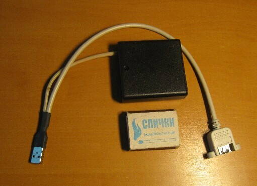

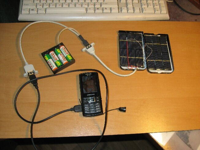

Короч, на днях сваял зарядник на солнечных элементах, мой Самсунг двухсимку с нуля заряжает до полного заряда почти так же быстро как и сетевая зарядка. в сложенном виде размеры 120*70*9мм, свободно можно положить в кармн брюк. Если кого интересует такое - могу делать под заказ, цена выходит примерно 180 грн. Можно при желнаии доукомплектовать набором переходников, он стоит порядка 50 грн, практически на все случаи жизни, как говорится... как фото найду его - выложу, чтоб было понятно о чем речь идет. Также к солнечнику можно будет поддключить блок аккумов -хоть зарядить для использования в фотиках, хоть как буферный аккум использовать можно будет, за счет применения в нем "пальчиков".
Сейчас изучаю спрос на такое, если что, можно будет думать о серийном производстве...

контейнер сделан так, чтоб можно было в него поставить 4 пальчиковых аккума на зарядку или от них же заряжать телефон, в случае чего.
Комментарий к файлу: система в полном сборе с подключеным телефоном
Img_2703.jpg [ 86.19 КБ | Просмотров: 3877 ]
Комментарий к файлу: собссно, солнечная батарея в разложенном виде плюс контейнер для аккумов, тож раскрытый. Коробок спичек - чтоб понятнее было по размерам.

Комментарий к файлу: Контейнер для аккумов Коробок спичек - чтоб понятнее было по размерам.
Img_2706.jpg [ 46.98 КБ | Просмотров: 3877 ]
