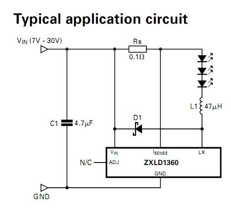

из простых step-down например ZXLD1360, схема простая и не требует настройки.
из step-up мне больше всего понравилась LTC3490 (одно время были в космодроме) правда она на 350мА, но кпд за 90%!!!
сейчас лежит две LT3475 , но не как не дойдут руки сделать плату и потестить
Комментарий к файлу: ZXLD1360 схема из datasheet
ZXLD1360.jpg [ 31.92 КБ | Просмотров: 24679 ]
