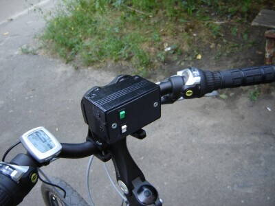

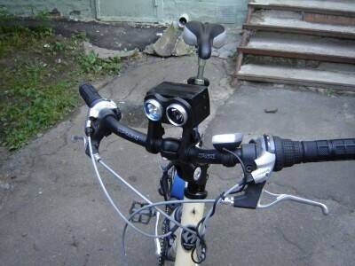

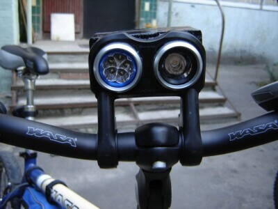

Привет, коллеги.
От рождения на моем веле стоял такой прибор:
http://techdocs.shimano.com/media/techd ... 606035.pdf
По моему мнению абсолютно бесполезная вещь. Поэтому он был демонтирован буквально в течении первых дней катания.
Когда стал вопрос в приобретении фары (т.к. днем катать не позволяет температура :)), родилась идея использования указанного девайса для изготовления фары самолично.
Для воплощения задуманного купил 2 фонарика: один простой (для ближнего света) второй мощный - 5 Вт (для дальнего), взял напильник, эпоксидку, паяльник, и .....
Что получилось - см. на фото.
Если кому интересно готов поделиться более детальной информацией и фотами.

сразу видно, что руки растут из нужного места ... :) маладес :)

Если светодиод и в самом деле на 5W то ему нужно охлаждение. Иначе он перегреется очень быстро. Каким образом питаются диоды? Аккумулятор встроен?

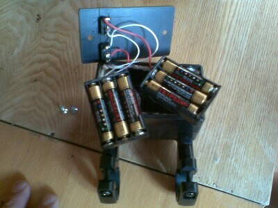

Вечером диод не сильно греется, особенно на большой скорости :)
Питание 3хааа. На сегодня стоят обычные батарейки, но можно заменить и на аккумуляторы. Кассеты с батарейками под оба фонарика внутри корпуса.
С уважением,
Анатоль
СообщениеДобавлено: 02.08.2010 14:19
Сообщения: 2040
Город: Харьков, Холодная гора
Зарегистрирован:26.12.2008
Для питания 5W-ого диода выходит акки AAA отдают 1.4A? Они могут взорваться от такого тока.
Радиатор должен как то обдуваться, но судя по фото корпус цельный.

Фонарь, скорее всего вполне нормальный и рабочий, перегрев... ну тут уже хозяин может как нибудь взять и проверить, снять верхние панели и без движения проверить как себя будут "чувствовать" светодиоды. То что
это отлично, но вдруг какая поломка, а свет нужен, так что диоды не должны перегреваться и на стоянке.
Но собственно я обратил внимание на другое. Я бы посоветовал рассмотреть возможность крепления фонаря под выносом. Причина банальна, если вдруг случится "подъем-переворот" через руль (а такое случается), то при "верхнем" креплении во-первых сами травмируетесь зацепившись за короб (ну и фонарь тоже пострадает). А во-вторых, даже если Вы "пролетите" мимо, то велосипед перевернувшись без Вас, точно разнесет фонарь. Под выносом место более спокойное.
А чем вызвано решение использовать 3хааа. 18650 имеют значительно большую емкость - фонарь будет дольше светить. Если что, есть ведь блоки для 3хааа, размер - чуть короче 18650, всегда в случае чего можно поставить этот блок, главное учесть изменение длины в посадочном месте для аккумуляторов.
Ответ банальный - просто под рукой были кассеты для минипальцев. :)
В рамках модернизации конструкции возможно применение и других батарей.
Фото внутренностей ниже.
По поводу крепления под выносом - не вопрос, конструкция позволяет. Единственное, что может стать преградой - обычно на руле у меня висит сумка :)
Фото024.jpg [ 205.18 КБ | Просмотров: 3188 ]
