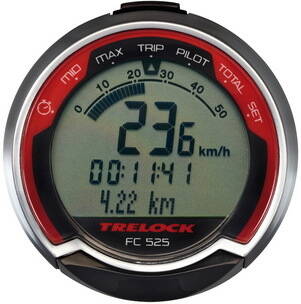

Ровно год назад приобрел велокомпьютер Trelock FC 525, и буквально за несколько дней до закрытия моего велосезона по непонятным причинам начал очень жестко зависать, приходиться батарейку вынимать. Но и после этого его хватает на несколько минут и снова зависает.
Пробовал менять батарейку ничего не изменилось. На фирме где покупал, ремонт не производят.
Неприятная ситуация, очень долго выбирал велокомпьютер, отзывы были позитивные. В итоге, откатал 438 км и пришел ему кирдык.
Через поисковик пробовал найти фирму которая занимается ремонтом, таких не нашел. Решил обратится к вам на форум, что вы посоветуете? ...или такие вещи не ремонтируются?
Сам из Киева!

Скорее всего нигде. Там внутри, вероятнее всего, монтажная плата с бескорпусной микросхемой и батарейка - ремонтировать, по сути, нечего.

ну кроме бескорпусной микросхемы там наверняка есть еще и кварц, который не сильно любит вибрации (иногда выходит из строя) хотя маловероятно что дело в нем. Может влага внутрь попала и остались окислы на плате

В инструкции написано, что "Водоустойчивый". Под дождь попадал и хорошо работал после. Но в один прекрасный день, просто перестал нормально работать

Ну одно дело в инструкции, а другое как оно в реале. А вообще надо смотреть, так гадать хз чего с ним. Жаль Вы не из Харькова - мог бы помотреть. Рекомендую прошвырнуться по адекватным мастерским по ремонту мобильных - может возьмутся.

почитал о нём отзывы в интернете - у многих такая же беда как у Вас. Походу не очень удачная модель :sad:

пропаять для начала то что внутри на пайке, если не поможет - выбросить

Поменяй геркон возможно он начал коротить и давать непонятные импульсы процессору.
