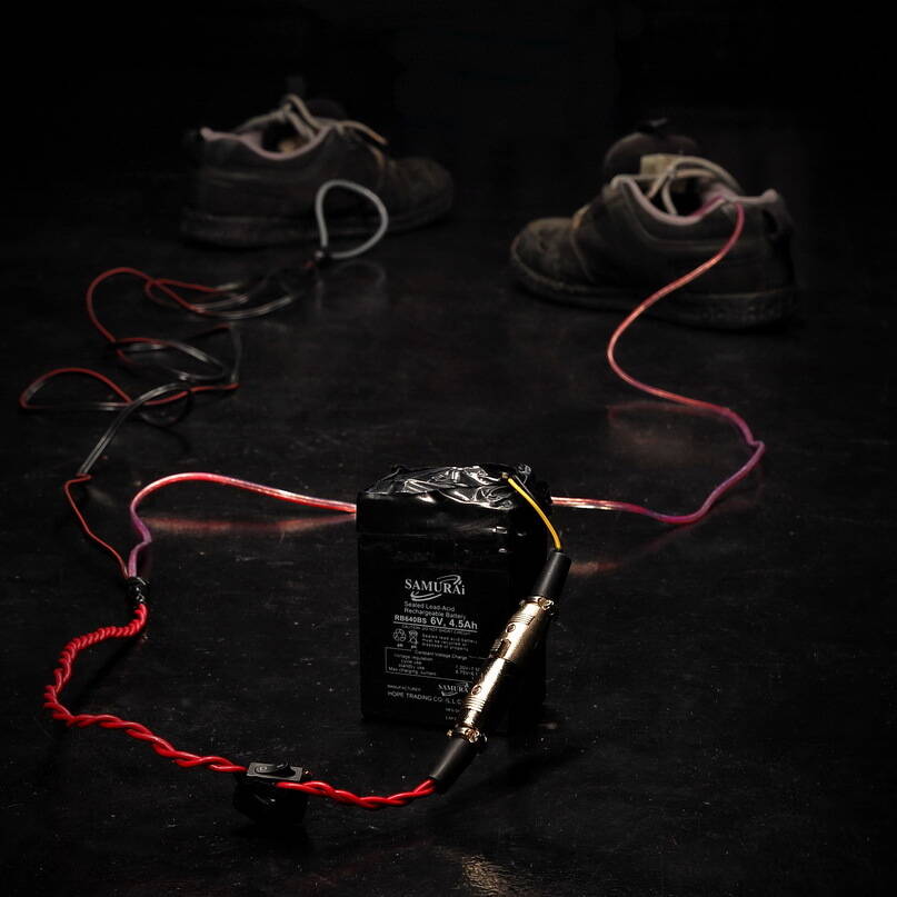

Все началось с того, что собрался я ехать на "вело покатушку" с дядьками зимой...
viewtopic.php?f=17&t=33475
А ноги у меня на велике мерзли ВСЕГДА, какие бы супер-ботинки я не одевал, бумага, кульки, шерстяные носки - ничего особо не помогало вообще...
В голову пришла (ненавижу эти моменты) мысль - "а был бы обогреватель для ног на ходу"... И больше эта мысль не могла от меня отъе**ться... развивалась и модифицировалась, и не валила из головы..
Короче единственным выходом (вот почему я не всегда люблю эти моменты прихода таких навязчивых мыслей) было сделать этот самый "обогреватель для ног"...
Чужие конструкции я особо не рассматривал, сразу создавал свою, под конкретные задачи - прочность, гибкость, умеренный нагрев, достаточное время работы, удобство "монтажа и демонтажа" )))).
Исходя из этого всего и были произведены рассчеты.... Вдаваться в подробности особо щас лень.. Главное - рассчетное время работы на одном заряде аккума вышло минимум 1,5 часа, что при не постоянном использовании - нормально (греет оно не хило).
...Кому будет интересно - может вспомню и приведу рассчеты...
В общем, на выходе имеем 2 гибкие нагревательные петли укладывемые на стельку обуви. Провода выходят из под стоп с внутренних сторон, там они вообще ничему не мешают. Идут вверх под штанами, там сливаются в один и через выключатель подсоединяются к источнику питания находящемуся в рюкзаке...
Все элементы "чудным образом" оказались у меня дома, среди прочего электро хлама... ))

Отличная самоделка, главное очень полезная. Микрофонные разъемы это супер :)
Мне тоже иногда хочется переставить ручки с подогревом с мотоцикла на велосипед зимой :) Вот только акк они выкушают быстро :(

шокирующее опасное устройство !!! защита предусмотрена?

Какая примерно температура стельки?

Что за нагревательная спираль, где брал? И че за трубка, ПВХ, фторопласт, силикон??

Нагреватель - оплетка от толстой Бас-гитарной струны, но подойдет любой "нагревательный" металл..
Думаю - есть смысл делать нагрев не высокой мощности чтобы был включен все время, да и чисто асиситировал организму, так будет лучше, и время непрерывной работы можно увеличить в разы.
