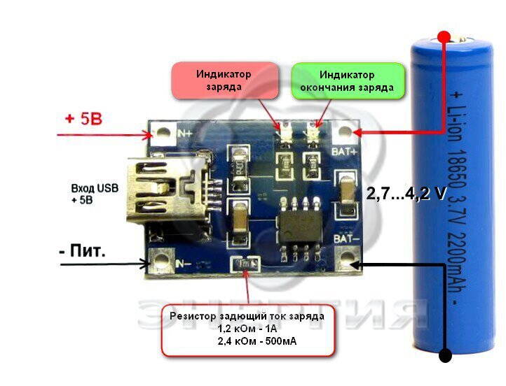

Собственно, по просьбам трудящихся, решил поделиться опытом изготовления "дешево и сердито" зарядного устройства для литиевых аккумов на базе готовой микросхемки TP4056 (от 15грн/штука на аукро или ОЛХ, от 50 центов за штуку на таобао). Изображение

Автоматичемский модуль заряда литиевых аккумуляторов на 3,7В. максимальный выходной ток заряда 1000 мА, максимальное напряжение заряда 4,2В
Возможна самостоятельная регулировка тока заряда от 100 до 1000 мА путем подбора резистора.
По умолчанию, заводское изготовление, резистор 1.2К, 1000мА
Автоматически отключает зарядку при достижении напряжения 4,2 вольт

Парой винтиков с гаечками крепим наши провода соответственно на плюс и минус микросхемы, или не мудря лукаво, просто припаиваем их, вставляем в шприц аккумулятор, прижимаем его поршнем, в разьём микросхемы вставляем микро-ЮСБ от мобильной зарядки или от компа (там есть если что, отдельные выводы, чтобы припаять к схеме подачу питания от любого 5 вольтового БП)
Горит красный огонек на диоде - идёт зарядка. Горит зеленый - зарядка закончена, моргает слабенько прерывистым - жду аккумулятор для зарядки.
Профит! - зарядка готова. итого затрат - 18 гривень на покупку схемки (заказал сразу 8 шт и оплатил еще 25 грн за доставку)

А ток зарядки вы на плате перепайкой резистора какой выставили?
Или не трогали плату вообще?

Тут сенс не в колгоспі, а якраз навпаки. Справа в тому, що для оптимального заряду аккума, через нього повинен протікати оптимальний струм.
Тому навіть в заводській зарядці треба цей струм узгоджувати з аккумом.

А як узгоджується струм в сабжі? Я бачу лише шаманство з холдером для акуму. Останній раз холдери я купував за менше 3 доларів 10шт.
А перепаяти резистор можна що в сабжевій платі, що в тій, що буде в готовому бп.
Що до струму - літію пофіг взагалі, аби не більше 2С, а оптимально до 1С.
Навіть більше скажу - всі ці дешеві мікросхеми заряджають акуми не зовсім правильно. Трушний профіль заряду складніший, ніж вони реалізують. Але простіше й дешевше заряджати як прийдеться й не морочитись.

Насправді на самій платі передбачено регулювання сили струму через аккум.
Підбирається резистор. В нащому випадку це R3.

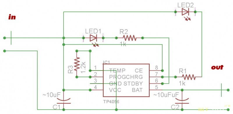

Перепаивал давеча себе резистор на такой же плате.
Для наглядности положу пару чужих картинок : ).
skhema_40562.jpg [ 80.07 КБ | Просмотров: 2899 ]
table_40562.png [ 5.42 КБ | Просмотров: 2899 ]
