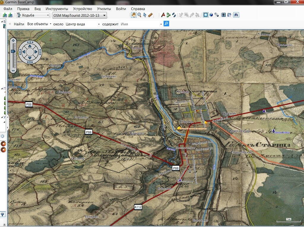

в Дакотах так же. Я не пользуюсь БейсКампом, поэтому не знаю. Слышал что он карты растра читает непосредственно с навигатора при присоединении. Могу ошибаться.
Во чё нагуглил. Проверьте кто нибудь.
А иногда и более полезные..., так как в BaseCamp есть возможность открыть сразу две карты ( современную векторную и карту JNX) одного и того же места , в итоге мы получаем вот такую картину:
Сделать это можно и не имея в наличии навигатора Garmin следующим образом:
на съёмном носителе , это может быть SD карта или флешка , создаём пустую папку Garmin в этой папке ( Garmin ) создаём ещё одну папку под названием BirdsEye и кладём в эту папку (BirdsEye) карту в формате JNX, т.е. любую растровую карту переделанную в этот формат.
Подключаем съёмный носитель к ПК запускаем BaseCamp и видим две карты старую и новую.
P.S.
Очень актуально для владельцев старых приборов у которых нет возможности просматривать старые карты в таком формате (JNX) наложенные на новые векторные непосредственно в приборе , а так можно оценить на сколько кривая или точная привязка карты и исходя из этого отмечать точки и планировать свои маршруты.
Проверил. Работает.
2888813.jpg [ 418.6 КБ | Просмотров: 3469 ]
