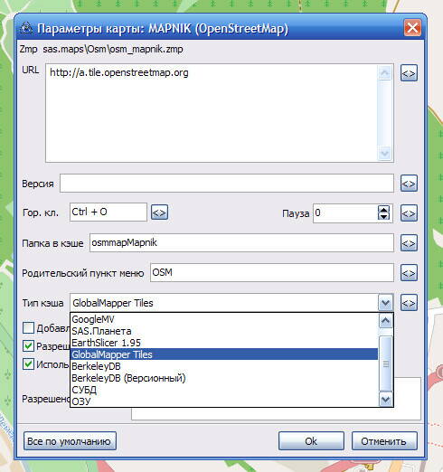

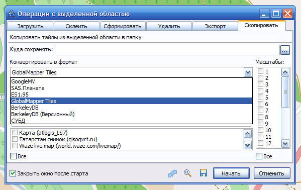

UrikEEE писал(а):
Андрей Лунячек писал(а):
Ведь SAS Планета понимает кэш в формате GlobalMapper.
Вы в этой ветке уже пару раз упоминаете про кэш в формате GlobalMapper. Вы уверены, что такой формат существует?
GlobalMapper в своей работе нигде не использует такое понятие, как "кэш тайлов". Разве что при экспорте растра в вэб GlobalMapper дает выбрать формат для экспорта своих карт в сторонний вэб-формат (а они все тайловые) и один из них - это "Google Maps Tiles" (сокращенно GMT). Может быть, Вы эту аббревиатуру расшифровали неверно - как GlobalMapper Tiles ?
Если мы покопаемся в меню SAS Планеты, то фразу "GlobalMapper Tiles" увидим как минимум в двух местах: "Параметры карты" и "Операции с выделенной областью". Так что если кто-то и ошибся, то это не я, а авторы программы SAS Планета.
