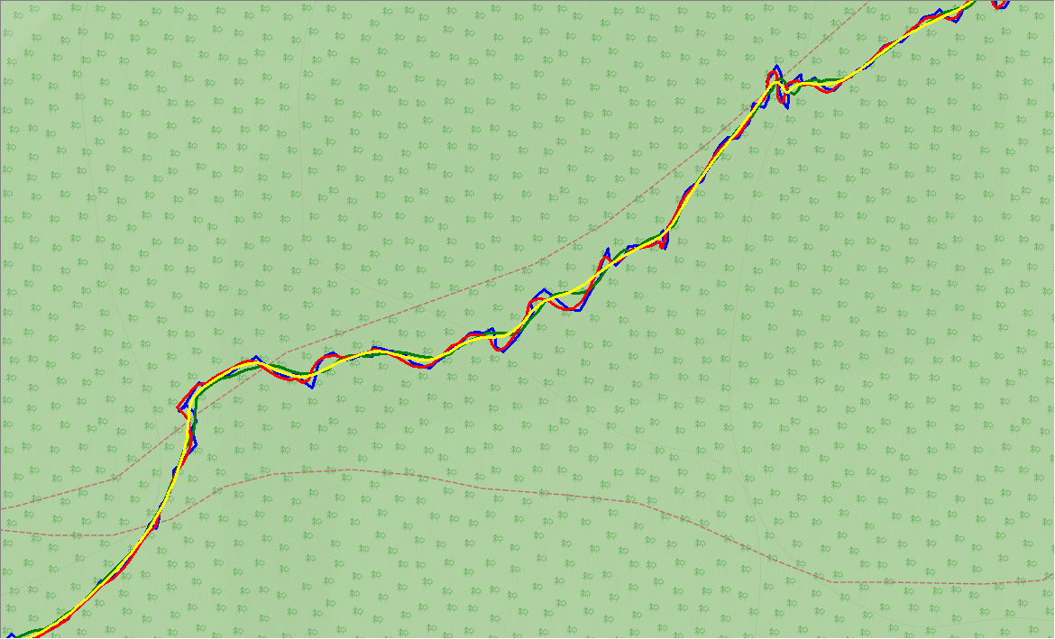

Если понравился LowPass, то может и DES неплохо сработать. Или Spline Smooth. См. картинку - синий оригинальный трек, зеленый - LowPath, красный - DES, желтый - Spline Smooth.
1.gif [ 226.03 КБ | Просмотров: 7686 ]
Математику сглаживания сплайном так просто не объяснить, посему попробую на пальцах. Не вдаваясь в подробности типов сплайнов (обычный кубический, Акимы, Эрмита и еще многих других), сплайн принято иллюстрировать на примере гибкой металлической линейки, положенной ребром на плоскость и жестко закрепленной в базовых точках. При этом, если прочертить по этой линейке линию, то она точно пройдет через все точки, а между ними будет плавно изгибаться.
Сглаживающий сплайн - та же линейка, но к точкам она крепится не жестко, а притягивается к ним пружинками. Жесткость каждой пружинки индивидуальна. Чем жестче - тем сильнее линейка притягивается к точке и тем ближе к точке пойдет сплайн.
Жесткость пружинки (точнее, ее обратная величина) - коэффициент сглаживания. Чем выше коэффициент сглаживания для данной точки, тем мягче пружинка.
