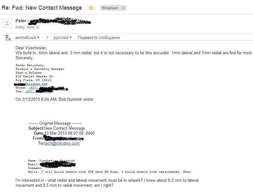

Радиалка 0.5мм - это много, спокойно можно делать меньше. Кроме Вашей собственной рекламной компании ничего больше не прочитал.
что б не думать не гадать и не слушать таких как я и ты, я написал в NoTubes и получил ответ
Hello. I will build wheels with ZTR Arch EX Rims. I build wheels with tensiometer. What
I'm interested in - what radial and lateral movement must be in wheels? I know about 0.2 mm to lateral
movement and 0.5 mm to radial movement, am I right?
Dear Vyacheslav,
We build to .4mm lateral and .3 mm radial, but it is not necessary to be this accurate. 1mm lateral and 1mm radial are fine for most wheels.
Sincerely,
и скрин
Notubes log.jpg [ 99.17 КБ | Просмотров: 2289 ]

Heitaver писал(а):
Sincerely,
Это их мнение и они об этом прямо сказали, но назвать это стандартом нельзя, нужно поискать в другой литературе именно по поводу строительства колес об этих допусках, мне попадались пределы 0.5 радиалка и 0.2 боковое (при чем некоторые вещи грамотно править механическим путем). Имея станок с индикаторной головкой можно вывести колесо в 0.04 мм (я и без нее в 0.06 выводил), но есть ли в этом смысл если разница в натяге спиц будет более чем в 5-20 кг, натяг куда более влияет на качество колеса чем его идеальная ровность...
да, это их мнение, но тем не менее, они имеют прямое отношенение к колесо строению
К строению нет но к выпуску да, тебе отвечал менеджер а не механик, которому к стати установили рамки по качеству дабы он мог сделать в 10 раз больше колес чем если бы он их делал как хотел или как положено :)
