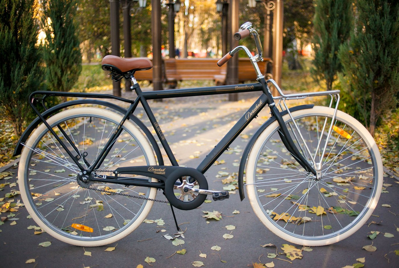

sashagoncharov писал(а):
на 28х моделях сейчас и так довольно удачный вынос.
Давайте будем честными, чем эти выносы удачные? При современной окраске выносы кажутся откровенно старыми.
Пафнутий, вот я пересмотрел мужской вел, все же не так уж и плохо, а местами даже стильно, если закрыть глаза на толщину нижней трубы. Раскраска классная, надписи и все такое. Крылья, защита, седло, руль норм. Снять задний багажник, поменять вынос и песня :) Думаю идею взяли у прайда. Там тоже черный вел и светлые покрышки. У прайда багажник еще хуже стоит :D :facepalm:
з.ы. глядя на геометрию рамы, переосмыслил идею с выносом, все же современные выносы длинные и могут посадку испортить, а может и нет, все надо пробовать, комбинировать.
СообщениеДобавлено: 04.11.2015 13:54
Сообщения: 4621
Город: Зеленодольск
Зарегистрирован:08.07.2014
denis_ber
Найн, тут не багажник всю малину портит. Труба толстая, то хрен с ней.
Нужен более длинный вынос, старинный руль-мусташ (как вариант антигагаринский перевёрнутый), щиток цепи совсем другой - с прямыми линиями и передним скосом под 70 градусов.
Типа такого щитка http://img11.olx.ua/images_slandocomua/ ... rev003.jpg
И вилка с другим выбегом, более плавным. Тогда эта колченогость уйдёт и пролетарское происхождение спрячется.

Пафнутий
доброго дня)))
шины на нем откровенно кремовые а не белые )))
я так понимаю вопрос в сочетании комплектующих вело и их цветов? не конкретно к черному цвету рамы?
да, есть мысли использовать на мужском рыжие покрышки или черные с белой полоской. хотя как по мне выглядит неплохо. тем более выше по теме скидывали примеры (Ромет не берем во внимание, они даже на выставку Евробайк такое уг привезли :facepalm: ) с кофейной покрышкой. тот же pashley на кофеной schwalbe.
кста, есть еще такой цвет в наличии может к нему претензий меньше будет?)

Пафнутий
Вашу мысль уловил,рисуете красивую картинку. Но эта картинка ретро, хоть и прекрасна. Кто будет ездить на таком вело? При разработке нужно ж учитывать и финансовую составляющую.

Пафнутий
да нет, в селах с такими рулями 0,1% ездит. руль который Вы предлагаете крут, но посадка при этом уже не расслабленно-прогулочная согласитесь. Больше "заточена" под быструю езду по городу. А это немножко не то, что мы планировали на этот год... Хотя что то в этом есть конечно.
если уж говорить о селе - "куди ж я буду сумку вішати", сказал бы среднестатистический житель села при виде руля мусташ)
но сейчас не о селе, а о городе поэтому Ваши замечания принимаем к сведению) спасибо

Sergey Dmitrienko на прайде руль практически "мусташ", нормально смотрится и на современных тоже. По рулю согласен с Пафнутий
Щиток и вилку можно оставить такими, я понимаю что это слишком сложно и дорого все менять :)
Но багажабник!!! Нужно что-то делать. И вынос просто попробуйте заменить.
И вообще если "вы" серьезный магазин, думаю для вас не проблема будет скомпоновать велик учитывая некоторые пожелания и критику тут на форуме, а затем выставить на наш суд. Потом же можно вернуть все обратно и продать таким как Вы его видите, а мы бы тут поглазели. Для чего-то ж тут статью выложили и дали высказать свое мнение, что ж мы не люди что ли? :D

Пафнутий
про мужской черный. Раму как-то не думали менять с прошлых сезонов потому что она катит) внешний вид - это один момент. Но с этой рамой вел реально хорошо очень едет.
может в следующем сезоне уже поменяем, или добавим других моделей мужских

sashagoncharov
Вы не поняли меня (наверное плохо объясняю) - рама нормальная, а вилка короткая.
И вынос короткий, это ухудшает контроль над передним колесом.
Попробуйте поставить вилку с более длинными загнутыми перьями и сравните ощущения.
Я вот этим летом в порядке эксперимента заменил на минской дорожной раме переднюю вилку на вилку от Украины.
С украиновской вилкой база велосипеда на 2 см короче (расстояние между осями колёс с одной и с другой вилками).
Результат - улетел через руль, поскольку велосипед получился неустойчивый на повороте, так и норовит повернуть сильнее, чем нужно.
Хотя выбег колеса был 4 см, как положено.
Когда держишь руль двумя руками это не заметно, а с одной получилось вот так.
И здесь так будет. А оно вам надо?

Пафнутий
все может быть. не замечал такого эффекта. вилка всегда такая стояла. Велы уже 1000 раз обкатаны с рулежкой как-то не замечал.
С одной рукой ездил на нем - например буксируя 2й велосипед. одна рука на руле. вторая держит рядом едущий "пустой" лесапед. но может это не те условия)))
минская дорожная на нашу похожа?

Пафнутий писал(а):
sashagoncharov
Я вот этим летом в порядке эксперимента...
У меня два велосипеда "Урал", и у того который выпуска 1987г. вилка сильнее изогнута вперед а у того который 2010г. - гораздо меньше. На первом вполне получается ехать без рук, на втором - ни в какую.
Но у складных велосипедов всегда ставят вилку почти прямую так как это не только уменьшает габариты, но и улучшает поворотливость. Это необходимо чтобы можно было не спешиваясь развернуться на 180 на тротуаре обычной ширины.
Вот именно. Ну нафига, объясните мне, делать у классической рамы нижнюю и верхнюю трубы такого большого диаметра? Ведь рама из труб везде одного диаметра и дешевле в производстве т.к. не нужно никакого дорогого гидроформования, и выглядит не так откровенно ашанисто, и по прочности, как показала вековая практика, более чем удовлетворяет любого покупателя?
