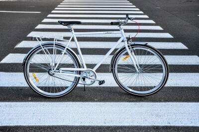

Вот еще одна новая модель Dorozhnik Urban 2017 с претензией на скорость :cool:
q8X7tQFmjh0.jpg [ 483.65 КБ | Просмотров: 1951 ]

Volosaty
Над роллерным тормозом работаем, но пока не нашли качественный вариант за приемлемую цену
Скорость не скорость, но этот хорош - и не колхоз, и без лубочного ретро.
BR-IM41/45/50/55 - для матраса їх більше чим достатньо. Правда не знаю що зараз з нового по втулкам - по хорошому, для наших людей сюди треба ставити HB-IM70 (кажись вони досить дорогі) або HB-C050 (майбуть давним-давно зняті з виробництва).
Правда, якщо вважати за цільове тільки матрас (і гальма з плоскими колодками), то підуть і HB-IM40 і її аналоги. Тільки тоді зразу писати в інструкції "якщо ви летите з гори - то ваші проблеми", але навіть в такому випадку (невелика ефективність і прокручування модулятора) вони в рази кращі одного заднього. По крайній мірі, у Голландії/Німеччині/Франції така комбінація зустрічається часто.
Барабан дорого, на жаль. Хоч мені цей варіант закритого всепогодного гальма подобається найбільше.
Можна подумати над диском (тим більше на форумі показано, що такий варіант на дорожнику виглядає прийнятно, а на сучасному дорожнику - просто звично), але у нього свої таракани.

Этот" Urban"-как раз соответствует моим представлениям о городском велосипеде.Я долго собирал себе велик для поездок на работу,постоянно дорабатывал,и в итоге получился именно такой велик(единственное ОЧЕНЬ существенное отличие-он на26"колесах).А так ,даже багажник такого типа.Если бы мне раньше попался такой-я бы купил,с оговоркой на качество покрытия крыльев ,и ЛКП.А скорости,я думаю,ему с головой хватит-для своей целевой аудитории(я на своем"монстре" 25-30 по ровняку еду,абольше и не надо).Для мегаскоростей городской вел не покупают(обычно).Удачи Вам.
