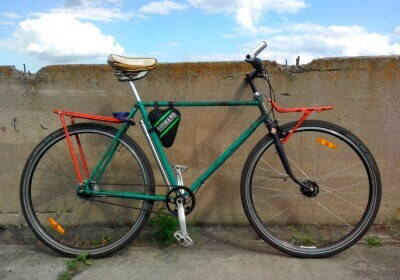

Да, наклон подседельной и рулевой труб похож.
А вот сами посмотрите, это с вилкой от Украины. Она кажется кривой, но это оптический обман здрения.
Скоро сделаю фото с родной вилкой. Здесь крупнее с украиновской, но видно и так - рамы похожи по наклону труб.
viewtopic.php?f=31&t=210862&start=855#p1542761

Геометрия рам для начала некрасивая, ну и далее не правильная по характеристикам прочности. Т.е. лишний вес. Геометрия рамы заимствована?
подытожим Ваше замечание:
1. некрасивая рама
2. не правильная по геометрии
3. не прочная
4. тяжелая
можно более подробно по каждому пункту?) геометрия для каждого велосипеда разрабатывалась нами отдельно. за основу брали мировые стандарты и каноны. завалы подседельной трубы, угол наклоны рулевой трубы, провис каретки и т.д. все это учитывали при разработке согласно назначения каждого велосипеда и с учетом того - кто будет на нем ездить.
по форме труб мужской модели - был горький опыт в истории компании, когда использовали обычные круглые трубы. НЕ ХОЧЕТ покупатель такой велосипед. не видит разницу между подвально-барабошовскими разработками. возможно в будущем при разработке топ модели используем именно такие трубы (классику). скорее всего именно сейчас настал тот момент когда стоит попробовать использовать классику. спасибо, учтем.

Вот на такая рама должна быть :)
И руль как надо. Но вынос г-но )))
П.с. и да, вилка тут тоже неправильная, слишком малый выбег.

Зависит от наклона рулевой колонки. Если велосипед рассчитан на сильно выгнутую вперед рулевую вилку и в него поставить почти прямую, то он начинает страдать сверхманевренностью: поворачивать легко а ехать по прямой без рук невозможно. Но вполне возможно сделать велосипед и с прямой вилкой но с таким наклоном рулевой что на нем безрукий инвалид будет вполне устойчиво ездить. Так делается у мотоциклов, мотороллеров и у т.наз. чопперов:
Возвращаясь к теме. Еще недостаток данного велосипеда, который не виден на фото и который тут не упоминался, но о котором легко догадаться - это то что он рассчитан на людей весом килограммов 70, а сейчас много более тяжелых.
В те времена когда чоловек весил 60 кг а жинка 50 - у велосипедов ХВЗ делали спицы толщиной 1,7мм а на велосипедах "Урал" 1,8 мм. Потом люди стали тяжелее и диаметр спиц пришлось увеличить, так что сейчас на обычные гражданские велосипеды везде ставят спицы диаметром по 2мм. И обсуждаемый велосипед, без сомнения тоже имеет такие спицы . Но следует признать что для теперешних обывателей уже и этого недостаточно.
Против разрыва спиц применить способ который обычно применяют любители (в т.ч и я) т.е. подкладывать шайбы под головки спиц и под нипели в массовом производстве совершенно невозможно (хотя у моего "Урала" 1987г. под нипели шайбы и были подложены сразу на велозаводе). Это мелочная операция которая так увеличивает время сборки колеса что оно выйдет очень дорогим. Поэтому лучше всего было бы просто ставить спицы диаметром хотя бы 2,2 мм - они не дороже обычных, они подходят в обычные втулки и ободья, и сборка колес сними нисколько не затруднительнее чем со спицами 2мм.
Затем, обращает на себя внимание несколько черезмерная редукция. Следует все-таки считаться с реальностью и ставить такое соотношение между диаметрами звездочек которое соответствует физическим возможностям среднего обывателя, а не с возможностями велогонщиков-профессионалов. То есть передняя и задняя звездочки должны быть такими же какими делают на велосипедах с планетарками: впереди 40 и сзади 22-24.
Но хорошо хоть сделали 40 на 20, а то раньше все велозаводы делали 48 на 18 и потом удивлялись почему простые обыватели их велосипеды не хотят покупать а предпочитают переплатить но купить со скоростями. После чего включив на велосипеде со скоростями одну самую медленную скорость так на ней и ездят, не переключаясь на другие.
