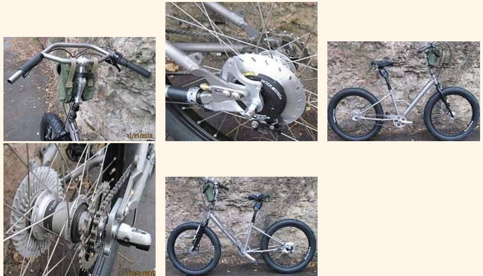

mocrosoft
Держите
govnomania.jpg [ 179.45 КБ | Просмотров: 2290 ]

Насколько такая тема востребована?) Складник без багажника и крылышков, какой то разрыв шаблонов.
:facepalm:
Подавляющие большинство хороших велосипедов продаются без багажников и крыльев (и даже подножок :shock: ). Так что это плохие велосипеды? Или разрыв шаблонов? В чем проблема поставить на этот вел багажник с крыльями?

Дисковый тормоз на заднем колесе - это чепуха так как торможение задним колесом вообще мало эффективно. Дисковый тормоз на заднем колесе складного велосипеда - это чепуха в квадрате потому что складной велосипед для быстрой езды вообще не предназначен по самой своей сути.
Кроме того, огромные дутые шины как бэ намекающие на высокую проходимость никак не соотносятся с очень низко расположенной кареткой.
ролер.
Розкажіть це власникам байкфрайдей і всяких сома, які складні, на 20" і з шосейною посадкою. Стереотипи - воно непагано, але охоплюють не все.
Ролер тут стоїть через використану втулку. І якщо вже ставити ролер, то з максимальною потужністю. щоб десь на затяжному спуску з нього не пішов дим.
Ви б почитали тему, там не все так просто. На заводських фетах каретка приблизно там само.
А фетпокришка на асфальті - чудовий амортизатор, корекцією тиску можна і в сніги, і по асфальту. На асфальті правда динаміка постраждає (таки майже кіло в покришці), але хто з присутніх регулярно спуртує? :D Марафон Плюс на 26"-28" до речі теж десь біля кілограма важать.
Тим більше там спеціально подовжений задній трикутник, щоб баули за ноги не чіплялись.
