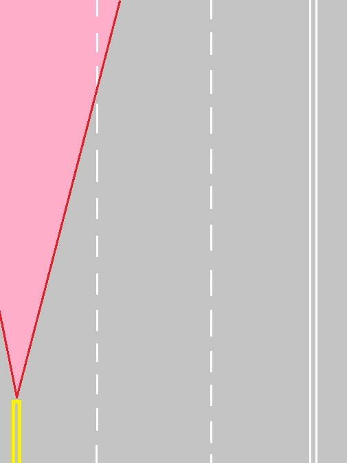

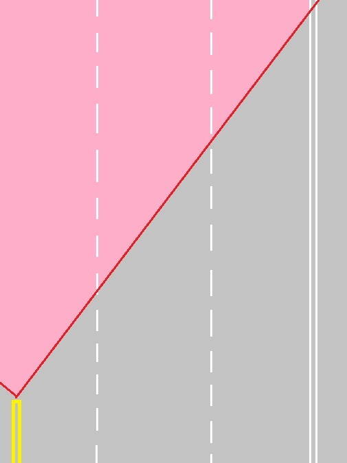

повторяю ещё раз. изменялась площадь СВЕЧЕНИЯ
стандартно 15 градусов
а изменилось на горизонтально 70 градусов. а вертикально 30
ниже на рисунках изобразил световой поток до и после переделки
было.jpg [ 19.48 КБ | Просмотров: 4001 ]
стало.jpg [ 21.51 КБ | Просмотров: 4001 ]
