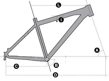

Спасибо! В принципе все понятно только много вопросов к рисунку. Может имело смысл нарисовать углы A и B от горизонтали и длину С как расстояние между кареткой и задней осью (нижнее перо не горизонтально, а под углом)?

2Romka-04
спс, кинь, в лс данную картинку в большем размере, я вставлю в статью!

нет в большем размере. взял на сайте скота и заменил все обозначения в соответствии со статьей

Получается, что размер D не влияет на максимальную скорость, которую может развивать велосипедист? Мне почему-то казалось, что, чем больше угол B и меньше база D - тем удобней педалировать, а, следовательно, и максимальная скорость выше.
Кстати в геометрии Disc-версий великов PRIDE Rocket база больше, чем на обычных и это даже заметно на картинках: больше расстояние от заднего колеса до подседельной трубы. Это сделано для бОльшей безопасности при торможении дисковыми тормозами, которые плавно, как ободные, тормозить не умеют =) или могут быть ещё какие-то причины?
