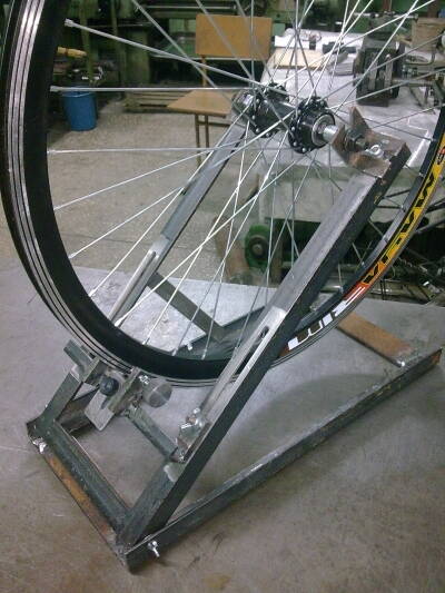

Колесный стенд своими руками
Читать полный текст...

Конструкция не бомжатская, а спартанская! :)
Поперечной жесткости хватает? Ободные метки не гуляют ли при обороте колеса?
СообщениеДобавлено: 01.08.2011 10:34
Сообщения: 1306
Изображения: 48
Город: Харьков, хол.гора.
Зарегистрирован:02.04.2007
жесткости хватает с запасом (уголок 50 мм.). Если сильно раскрутить колесо вибрация не появляется. Метки никуда не двигаются, даже если их фиксировать просто руками. Специально делал их из тонкого металла, что бы они прогнулись, если зафиксировать их неправильно.

Нормальное решение.
Была мысль сделать и себе нечто подобное, но \"по факту\", после доведения \"до ума\" всего колёсного парка, лень победила - так и правлю в раме. Другое дело, если это мастерская и за день прокатывается несколько колёс.
ЗЫ. Хотел поумничать по поводу гаек-барашков на пластинках-индикаторах, но потом дочитался. Похоже, что их просто не было в магазине.

Косо изготовленный сабж спровоцирует зонт на колесе. Автоцентровка нужна.
Станок из магазина несет в себе не только цену куска алюминия, но и ценность эталона. Вы ж не будете изготавливать дома бюджетный штангенциркуль?
А вот скажите пожалуйста: что таки лучше - изготовленный "на коленке" агрегат, который есть, или магазинный, "метрологически-выверенный" приспособ, которого нет, и никогда не будет? Как по мне, то при такой постановке вопроса - ответ очевиден; а Вам? :)

SNiЖ0k, даже и на этом агрегате можно приблизиться к нужному зонту, а потом его проверить с помощью специального зонтомера, продающегося в магазинах, а данный девайс намного дешевле обойдется, нежели "модный" станок для центровки.
Я себе уже давно сделал станочек, он будет получше представленного, но работы в нем поболее, правда здесь не хвастался. Если народу интересно, могу предоставить небольшой фоторепортаж. :wink:
