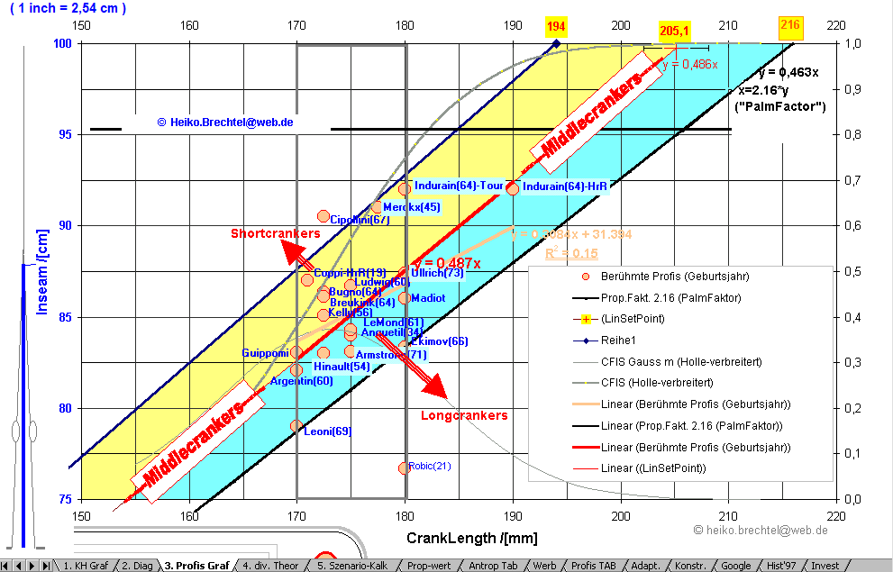

Не буде зайвим.
cranklength.png [ 54.36 КБ | Просмотров: 1742 ]
