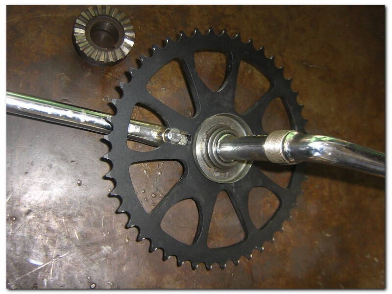

Пробные поездки показали,что такой сетап вполне способен передвигаться.Макет был разобран и я приступил к окончательной(чистовой) сборке.

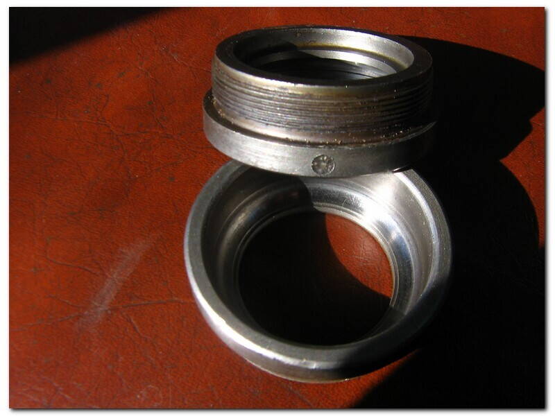

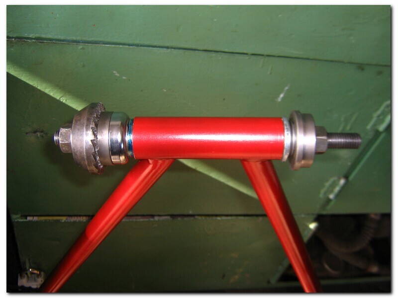

Чашки каретки: резьбовые,справа-правая резьба,слева-левая.Размер резьбы не помню-куда-то записал и теперь не могу найти.Помню только,что переходник-адаптер с подобной каретки на ЕВРО стандарт для БМХ не подошёл(он больше по диаметру).
Image0701.jpg [ 102.91 КБ | Просмотров: 7835 ]

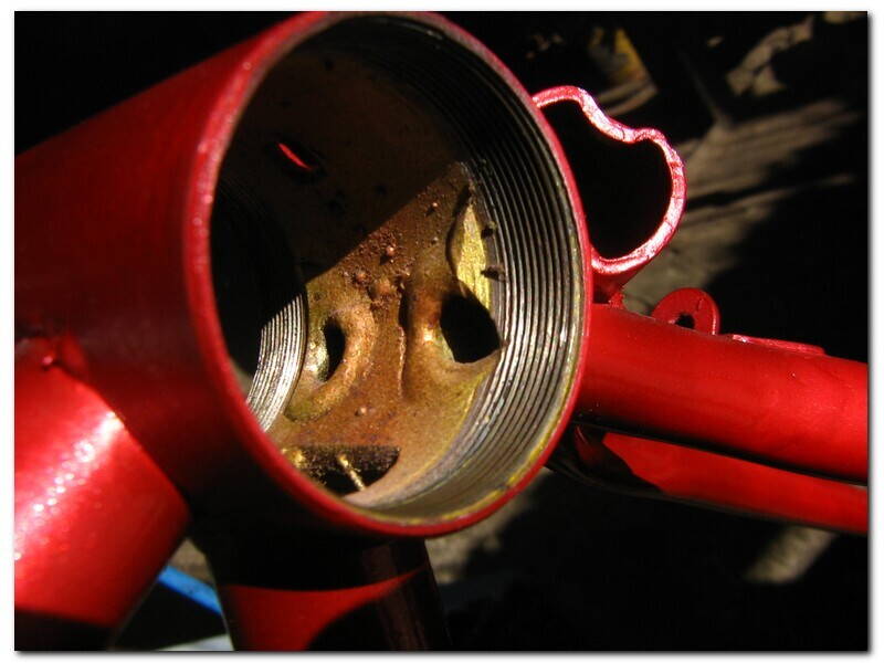

Кареточная труба: интересная особенность: три из четырёх труб,сходяшиеся здесь,приварены ИЗНУТРИ.
Image0681.jpg [ 100.1 КБ | Просмотров: 7835 ]

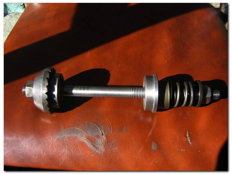

В процессе копания с железяками были найдены в ящике верстака торцевые фрезы.Решено изготовить мегаприспособу для торцевания каретки(а чего добру пропадать?)
Image0711.jpg [ 104.51 КБ | Просмотров: 7835 ]

Собственно, мегаприспособа в действии:
Image0721.jpg [ 131.93 КБ | Просмотров: 7831 ]
Каретка созвездой установлены в раму-настала очередь вилки.Тут оказалось,что мегаприспособа способна также запрессовывать чашки рулевой:

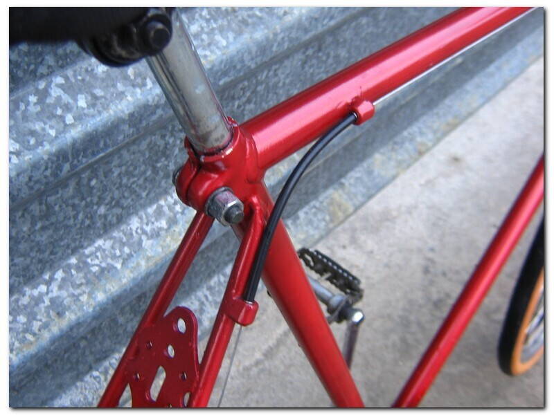

Тросик для управления планетаркой проведён по верхней трубе переднего треугольника рамы и правому вехнему перу:
Image0811.jpg [ 121 КБ | Просмотров: 7831 ]

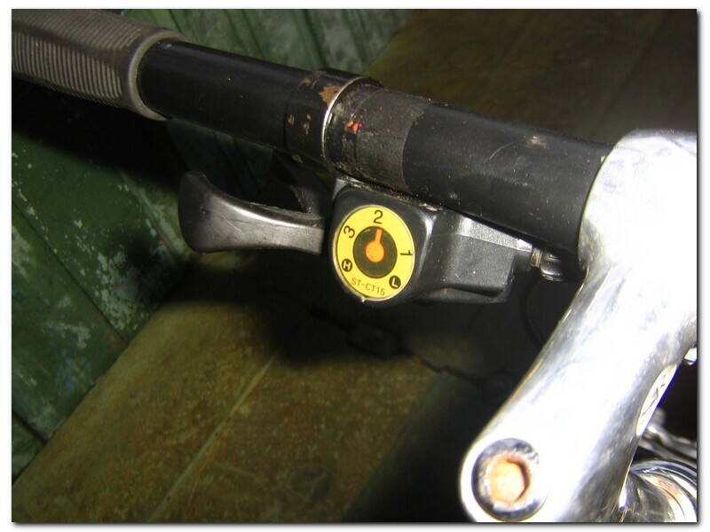

Для переключения используется древняя горная манетка для тройной системы Shimano ST CT15.Указатель скорости показывает наоборот: пониженной передаче во втулке соответствует цифра "3" на манетке.Правда,при повышенной передаче тросик довольно сиьно ослабляется и болтается.

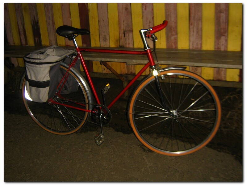

Для остановки вела используются встроенный втулочный тормоз и старые шоссейные "Crossbow" 810,написано,что сделаны в Японии.Тормозная ручка-ноунейм,горная.Вопрос: есть ручки,совместимые с обоим типом тормозов.Кто подскажет расстояние от оси вращения тормозного рычага до оси крепления серьги тормозного тросика для использования совместно с шоссейными крабами?(Неохота сверлить наобум).
Установленные покрышки-разных производителей,но одинаковые по исполнению.Стилизация под трубки?

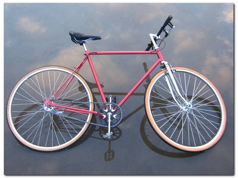

Несколько фоток вела в сборе:
Image0781.jpg [ 167.98 КБ | Просмотров: 7828 ]
Image0761.jpg [ 84.43 КБ | Просмотров: 7828 ]
Image0801.jpg [ 145.21 КБ | Просмотров: 7828 ]
Image0791.jpg [ 131.36 КБ | Просмотров: 7828 ]
Image0771.jpg [ 127.75 КБ | Просмотров: 7828 ]
Image0831.jpg [ 158.23 КБ | Просмотров: 7828 ]

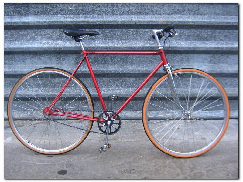

Модификация "Туринг"
Image0851.jpg [ 115.28 КБ | Просмотров: 7828 ]

И как этот аппарат бегает в качестве туринга?

Как ни печально,этот вел не используется в качестве полноценного туристического вела.Основные причины: всё-таки мал диапазон передач-в горки тяжеловато крутить,а ломить стоя на педалях тоже не удобно(из-за велоштанов на багажнике,которые вносят свои коррективы в управление).Комфортный каденс для меня на повышенной передаче заканчивается на примерно 35-ти км/ч.Если есть интерес-звёзды стоят 45-20.
На эти шатуны не установить современные контактные педали.В туклипсах я не ездил.
Очень непривычно поначалу,вставая на педали при переезде неровностей,часто непроизвольно включал в работу задний втулочный тормоз...
Собственно говоря,задачи построить "полноценный туринг" и не стояло-в походы я езжу на другом,уже испытанном и привычном велосипеде. Цель была сделать недорогой вел.Бюджет вложений-около 1300 российских рублей,т.е. того,что на фото.(включая цену самой заготовки,установленных покупных деталей и покраски).Здесь не посчитаны пара запасных звёзд,купленных для экспериментов с передаточными числами, 39 и 42 зуба:

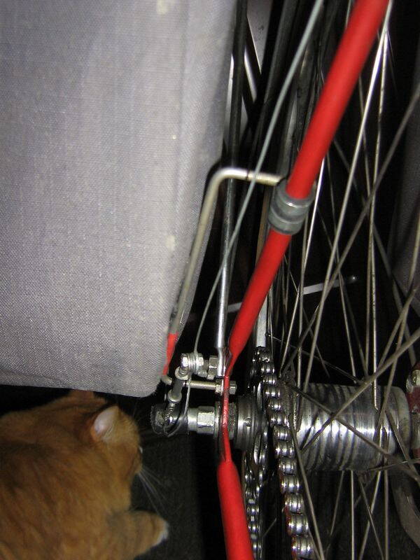

Поездки с велобаулами выявили недочёты прокладки трансмиссионного тросика по верхнему перу.Сумки касаются тросика,что приводит к самопроизвольному переключению на соседнюю передачу.Приколхожена скоба-предохранитель:
Image020.jpg [ 89.57 КБ | Просмотров: 7662 ]
Image021.jpg [ 112.55 КБ | Просмотров: 7662 ]

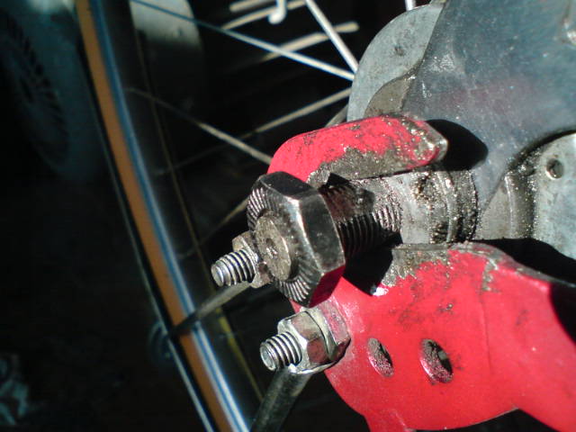

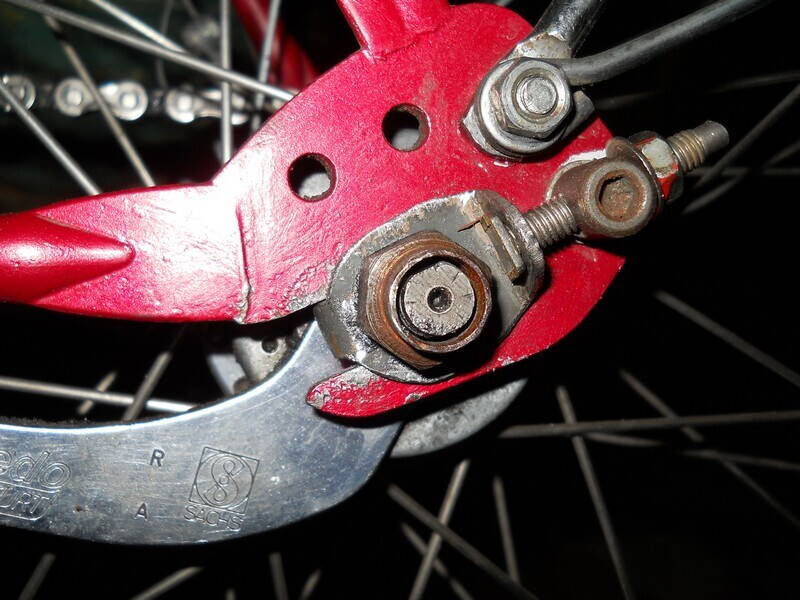

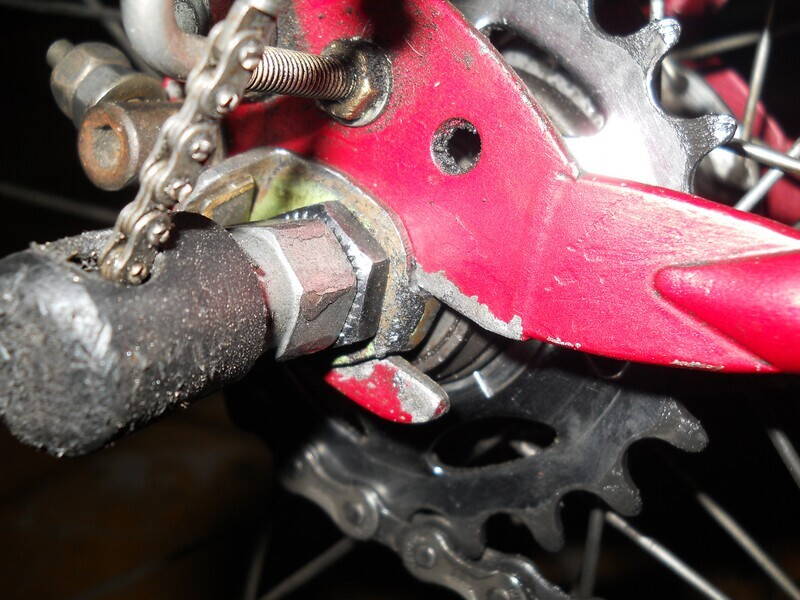

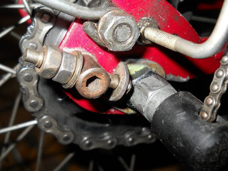

И на старуху бывает проруха... Всё-таки износилась резьба гайки оси немецкой втулки... Причём со стороны переключающего механизма, т.е. та гайка, в которую входит цепочка. Если год назад на левую сторону была изготовлена токарем, то сейчас услуги токаря стали недоступны...
Но, как обычно, включив смекалку методом усиленного чёса в тыковке вышел из положения с помощью ..... что бы вы думали? метчика М6! Да-да!
Дело в том, что резьба оригинальной гайки имеет размер М10,5х1. Ближайшие доступные гайки-М10х1, и М11х1(эта куплена в автомагазине, называлась "Гайка крепления маховика двигателя", авто толи УАЗ, толи Газель.
Малая не налазит, большая-болтается.
Вопреки правилу "Из большого всегда можно слелать что-нибудь поменьше, а вот из маленького-большое-трудно.." Было решено использовать гайку М10х1, низкую, контровочную гайку конуса оси велосипедной втулки.
Что ценно: метчик М6 имеет такой же шаг и профиль резьбы, что нам нужен, а маленький диаметр позволяет работать метчиком, словно шабером.
Минут через 30 после начала шкрябания метчиком по профилю резьбы гайки она, гайка, стала довольно хорошо цепляться за ось втулки. Смазал ось маслом, и аккуратно, по 1/6 оборота вперёд-назад стал наворачивать гайку на неё. Благодаря тому, что ось изготовлена из прочной закалённой стали и имеет лыски с двух сторон, это действо не заняло особых усилий и времени. Ось поработала в качестве метчика №2 (чистового). Даже колесо с вела не снимал-просто затянул второй, целой гайкой с противоположной стороны и всё.
Чтобы снизить требование к моменту затяжки новой гайки решил сделать натяжители. На ось они одеваются фигурным отверстием, исключающим проворот оси, и отогнутым усом фиксируются.
Чего-чего, а отверстий в дропаутах моего вела хватает, больше ничего сверлить не пришлось. Усы крепления крыла был перенесёны на болты крепления багажника, а в освободившиеся отверстия были установлены крепления тормозных колодок от старых кантилеверных тормозов, с укороченной резьбовой частью. Теперь от сдвига оси вперёд предохраняет натяжитель, от сдвига назад-цепь, гайка оси же буквально тут "для плезира" :) , чтоб перья не расходились :) . Вся работа заняла часа четыре.

ВладМур, ты конечно извини...у меня когда то тоже была проблема с этой резьбой и я тоже думал, что там стоит резьба М10,5, но такой резьбы, как оказалось нет в природе, ни у нас ни у буржуев! Все оказалось банальней: просто ось с резьбой со временем с 11мм. "усохла" до 10,5мм. Вот от этого и люфт на 11-милиметровой гайке и плюс то, что она очень узкая!

klen7832 , это не так, по крайней мере у меня. Резьба оси в отличном состоянии, без намёка на износ. В каталоге SRAM_Sparepartslist эти гайки так и обозначены: FG 10,5.
Ну да впрочем, проблема-то уже решена подручным способом. По окончании езды на узкопокрышечном большеколёснике и последующего зимнего пересаживания на МТБ с шиповкой произведу разбор-ревизию втулки для оценки последствий примерно 1500 км пробега без обслуживания после сборки. Тогда и сделаю фото с резьбомерным калибром.
