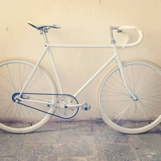

СообщениеДобавлено: 19.10.2013 13:07
Сообщения: 14
Зарегистрирован:06.07.2013
а вот и его первая версия) по более-менее нормальному асфальту едет гораздо мягче (резина 700-28), чем мтб (про скорость вообще молчу). Еще цепь растягивается - колесо в дропаутах скользит, хоть и затягиваю хорошо.
Заднего тормоза не хватает. На приличной скорости 40 метров проехал с заблокированным колесом пока остановился. + при попытке запрыгнуть куда-либо, педали проворачиваются и нажимается тормоз. Но это дело привычки.
Контргайку на втулке так и не смог открутить - силенок не хватило даже с рычагом. Оставил как есть. заднее колесо если крутануть останавливается за 10 сек, а переднее - за полторы минуты) надеюсь на кпд это не сильно влияет
