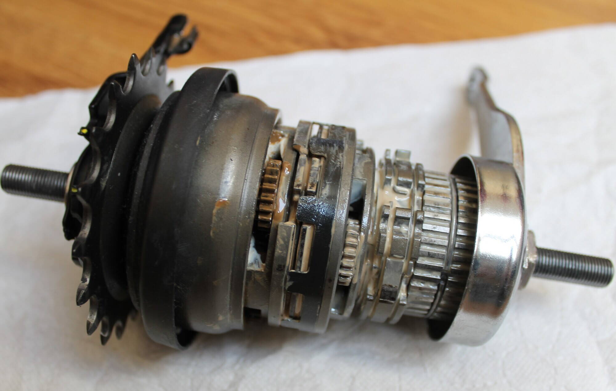

Добрый день. Купил я себе б/у велосипед с проблемной задней втулкой (Shimano SG-7C30). На заднем колесе был люфт, однако все передачи переключались. По-видимому, велосипед какое-то время стоял под открытым небом и туда попала вода. Втулка была покрыта ржавчиной. Разобрал, все промыл, заменил один подшипник со стороны тормоза, заменил смазку, собрал. И с тех пор не переключаются 1-4 передачи.
Комментарий к файлу: Так выглядит втулка после промывки.
IMG_6996_1.jpg [ 782.55 КБ | Просмотров: 2237 ]

При переключении с 1-ой передачи по 4-ую деталь, на которую указывает ручка, не двигается. При переключении на 5-ую передачу данная деталь начинает постепенно вращаться вокруг оси. И не могу понять в чем причина, потому что манетку не трогал, тросик не подтягивал. Настройку "рисок" делал после каждой "разборки-сборки" втулки. В чем может быть причина ?

У меня что-то подобное было...
детальку 16 надо вставить в пазы на валу 14.
Тоже половина планетарки не работала, т.к. собачки большого редуктора были постоянно в зацеплении.
