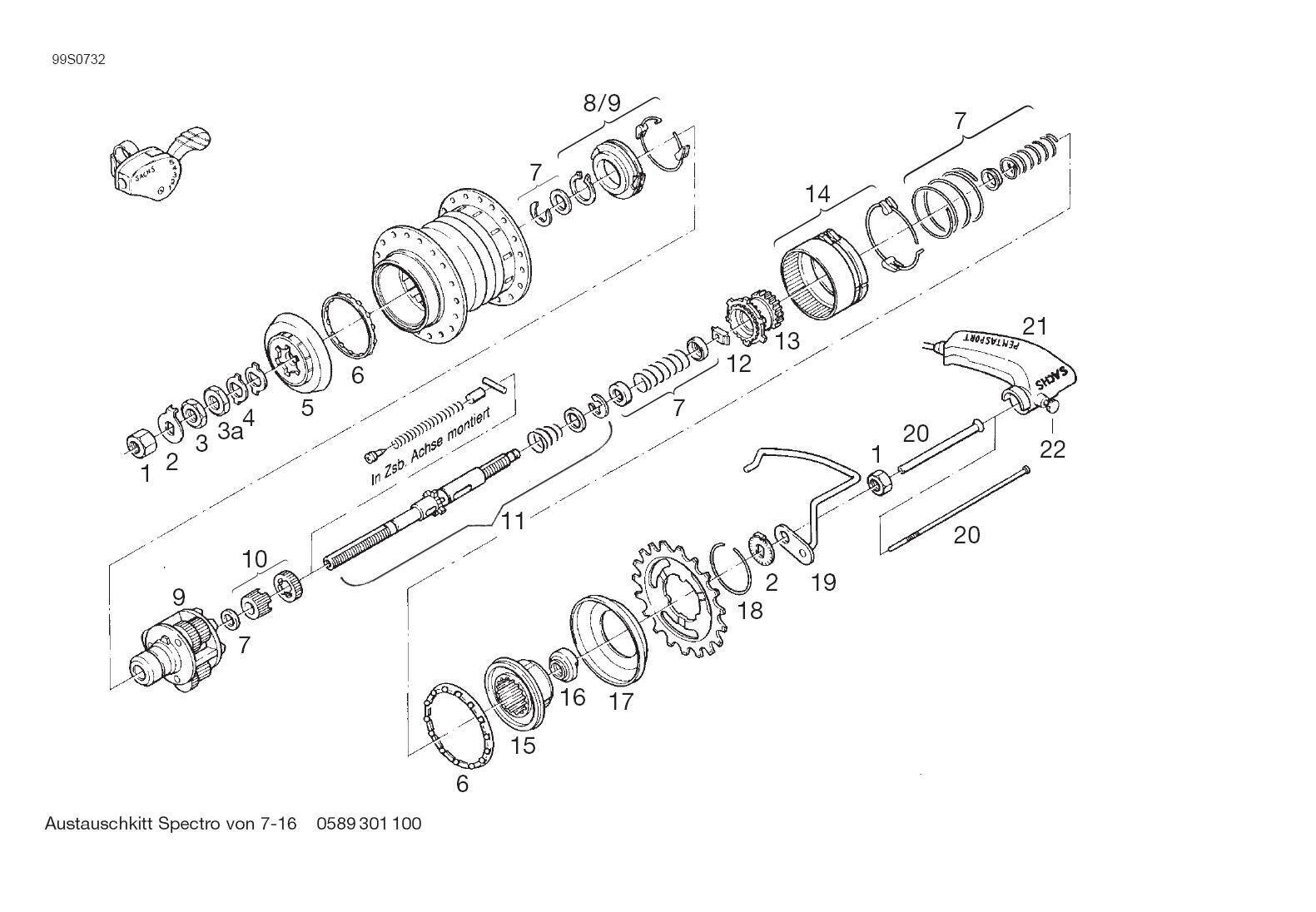

Вопрос есть. Можно-ли избавиться от ножного тормоза? Так, что-бы педали вращались, как в обычном кассетно-трещеточном велосипеде (привык ребёнок).
ЗЫ. Втулка Sachs Pentasport.

Посмотрите выше-там на фото видно,чем отличаются тормозная втулка от безтормозной.Вот взрыв схемы:
Без тормоза:
Без тормоза.JPG [ 147.34 КБ | Просмотров: 9583 ]
Нужные детали: №7; 8/9; 9
С тормозом:
С тормозом.JPG [ 123.29 КБ | Просмотров: 9583 ]
Нужные детали: № 12; 14.

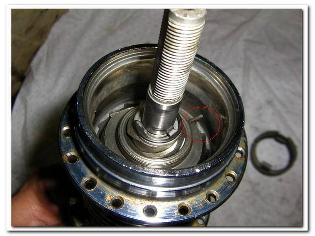

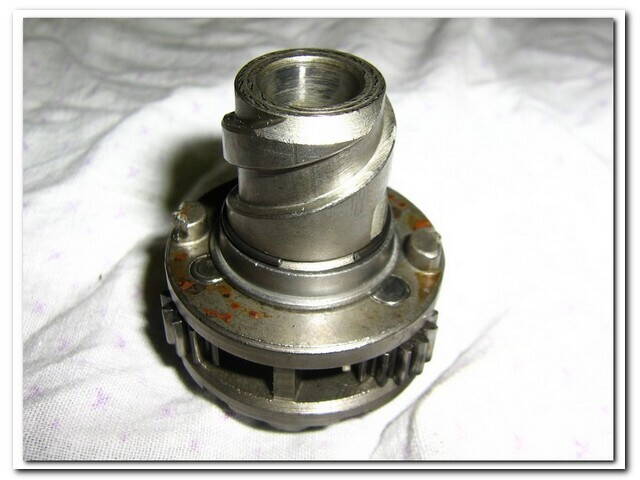

Видите на тормозной втулке под №12 кольцо с отогнутым в сторону усиком?
Image0191.jpg [ 55.31 КБ | Просмотров: 9583 ]
Попробуйте его снять. Колодки,тормозной рычаг(который крепится к перу) снимать не надо. Тормоза должны пропасть. Теоретически, могут появиться "прокруты" при вращении педалей вперёд.
Собственно,задача состоит в том,чтобы конус,разжимающий тормозные колодки не двигался вдоль оси по двухзаходной резьбе,на которой сидит.Если это сделать,то тогда и тормозные колодки можно снять. Надеюсь,понятно написал. Сначала,думаю всё-таки сами всё испытаете,ребёнка потом усадите за руль.
