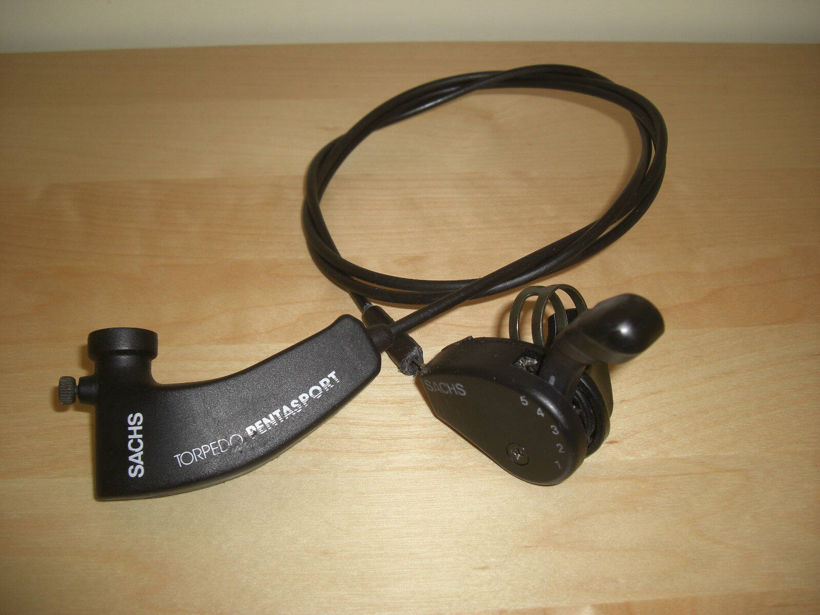

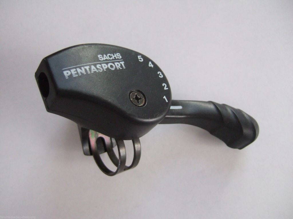

Усім привіт. Допомагаю другу відремонтувати велосипед. Після падіння була поломана монетка перемикання передач планетарки. Планетарка стоїть SACHS PENTASPORT TORPEDO P5, але не з тросиковою передачею а з дротовою. Не можу знайти таку у продажі. Можливо у когось є, або знає де купити. На ебеї знайшов але з німеччини без доставки в україну. Фото ідентичної додаю.

Дротова? Имеется ввиду электрическая?
Судя по внутренности переключателя, там простой тросик
думаю, можно заменить неиндексной (фрикционной) манеткой
http://www.velomoto.kiev.ua/product/manetka-shimano-sl-tx30-neindeks-3-t/
там не тросик а суцільний дріт (жорсткий), який працює як на натяжку так і на штовхання. на фото те що ви скинули також дріт а не тросик. звичайні монетки не підійдуть бо вони намотують тросик, а тут система трохи інша.

Судя по всему, там тягово-толкающая передача усилия на кликбокс.
Похоже, как на Шимано 3СС. Отключенная от кликбокса манетка, свободно болтается вместе с приводом управления.
Программа перемещения штоков управления, задается в кликбоксе.
Надо посмотреть ход управляющей проволоки, в мм.
У Шимано 3СС очень хорошая конструкция манетки, качественная сталь, очень прочный пластик.
Скорее всего, такие манетки, в отличие от Сакс, переживут втулку, которой управляют...
