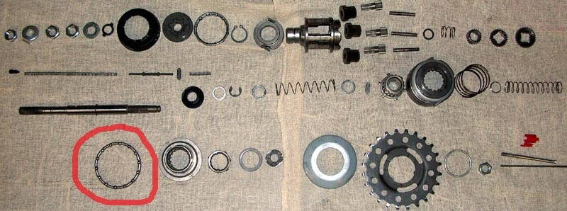

При покупці б/у велосипеда з планетаркою Spectro S7 Sach, ніщо не вказувало на біду. Знищена різьба на гайці і контргайці з боку тормозу вирішилася походом до токаря і виточкою нових (питання різьби 10.5 вирішувалося способом "лома і якоїсь матері"). При детальній розбірці вияснилося, що підшипник (червоним на малюнку(на 14 шарів)) зламаний. Отже колеги: чи має хтось на продаж цей витвір інженерної думки? І чи можливо вирішити проблему насипавши шарів насипом (на 2-3 більше)?

Разумеется, любой подшипник с обоймой можно заменить просто шариками.
Точно измерьте диаметр шарика и ищите такие же. Количество - полностью заполняете окружность и убираете 1 шарик.

Хтось може сказати точний розмір? Так як розмір б/у вже не той що потрібен.

Стандарт на шарики.

sksobol
Там не нужно с точностью до сотых долей миллиметра, если штангель показал 2,9-3,1 значит ищем 3 мм. Лишь бы все одинаковые были.

Ну, стандарт СССР, не на пустом месте возник, естественно. Особенно дюймовые размеры. У меня была похожая проблема с Пентаспортом.
Как видишь 15/64"(если не ошибаюсь там именно такие шарпики), очень трудно определить штангенциркулем, особенно, если шарики уже покоцаны, не блестят и все в раковинах.
Но в каких то велосипедных конусных подшипниках используются именно такие шарики. Стоили шесть шариков в сепараторе, не то 20, не то 15 рублей.
Купил пару.
Вытащил шарики, поставил в сепаратор от Пентаспорта, сепаратор подогнул, аккуратно - все работает - супер, кажется три шарика еще осталось...
