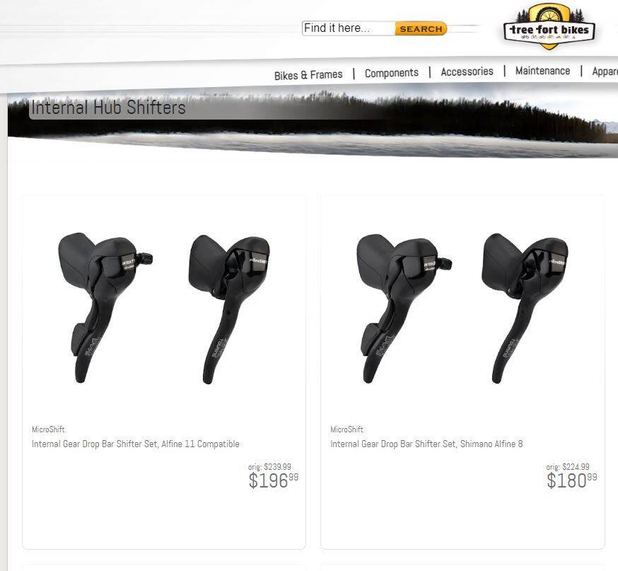

На ebey.com можно купить дуалы на баран microshift:
https://www.ebay.com/itm/microSHIFT-Internal-Gear-Drop-Bar-Shifter-Set-Shimano-Alfine-8-Compatible/274405957748?epid=3018038377&hash=item3fe3dea074:g:7x8AAOSwbbNe8cEp
или торцевые манетки microshift:
https://www.ebay.com/itm/MicroShift-Internal-Gear-Bar-End-Shifter-Shimano-Alfine-8/173796513743?epid=703055745&hash=item28771457cf:g:ZdwAAOSwdC5cZ7BS

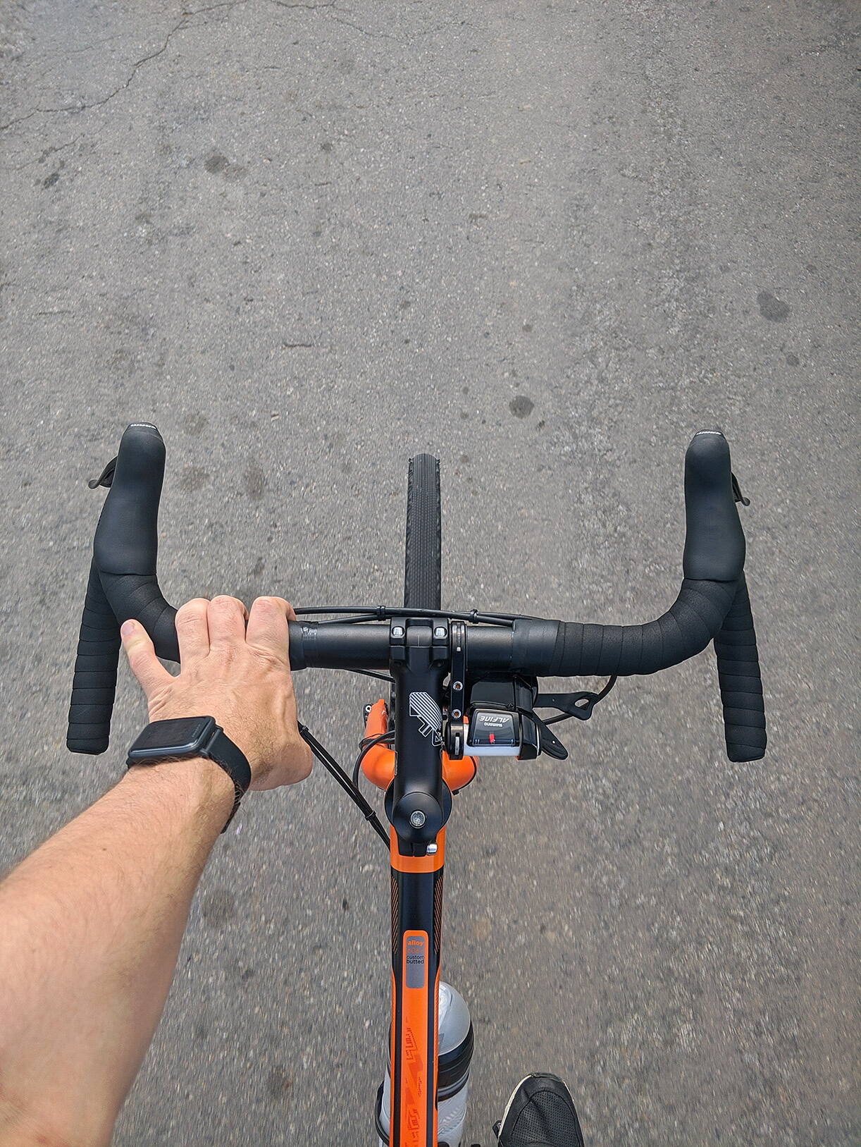

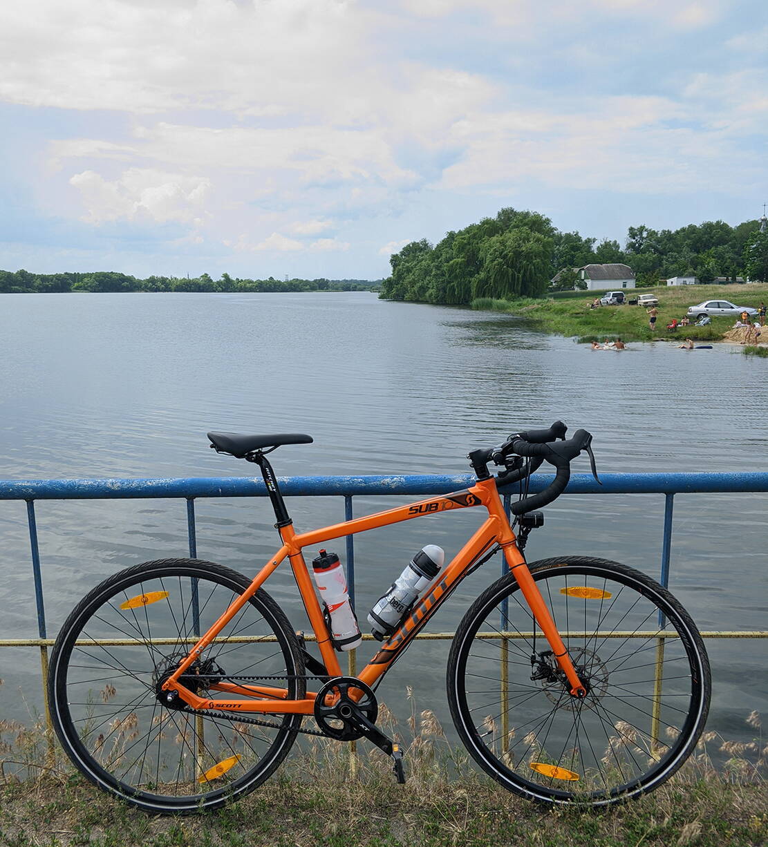

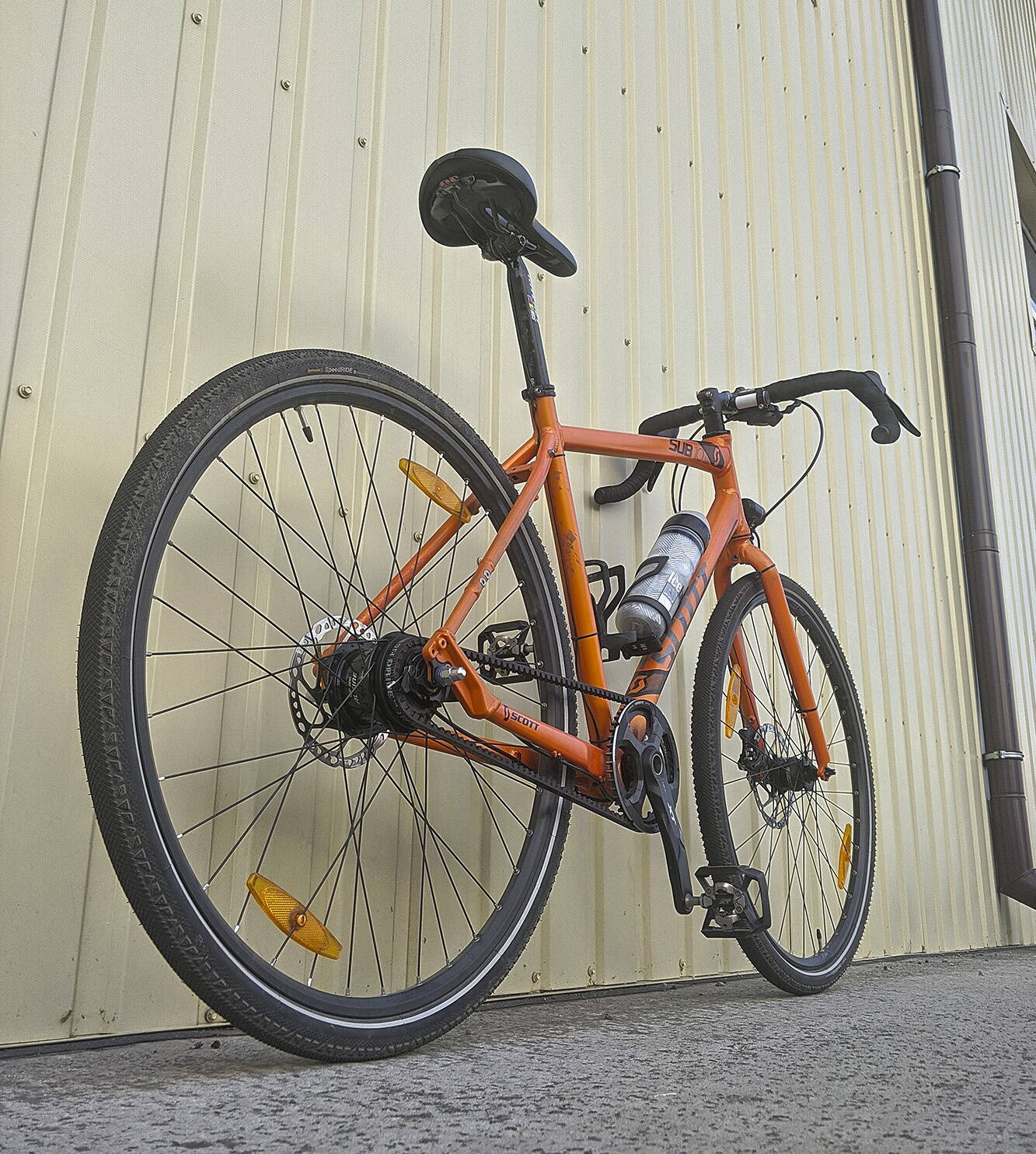

Я катаю уже 2 год на Alfine 11 с бараном и стандартным шифтером.
Пришлось сколхозить, но работает все как часы и местами даже удобней чем обычные шоссейные дуалы.

Без колхоза сейчас дорожные шифтеры под планетарку делает microshift под 8 ск и 11 ск alfine и американская контора gevenalle, но ценники не очень дешевые.
