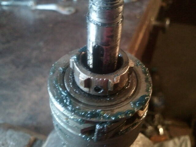

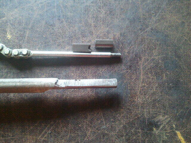

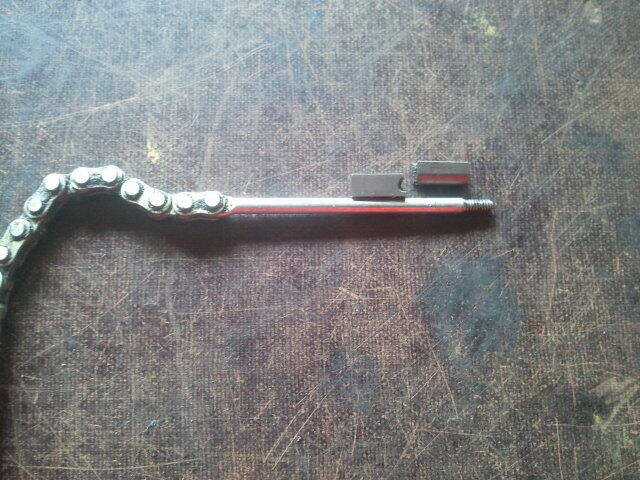

Попала ко мне втулка со сломанным переключением, разбор показал разломанную на две части деталь, назовем ее штифт, в который вкручивается цепочка.

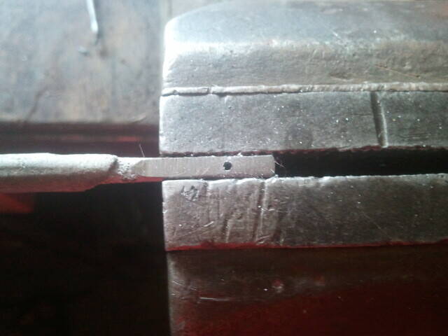

Решил и постановил, изготовить новый штифт. За основу взял электрод 4мм, сформировал на наждаке площадку как на оригинальной детали( можно и без этого но мне так удобней было кернить :) ), зажал электрод в патрон дрели и при помощи наждачной бумаги довел размер до 3.6. Самая легкая часть окончена.

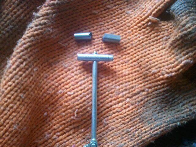

Резьба. А вот резьба в штифте нарезана не распространенная у нас М2 шаг 0.45 , еще используется на спицах 1.8. Но так как у меня был комплект метчиков М2.2 шаг 0.45, я прошолся черновым метчиком что примерно и дало резьбу М2, все закрутилось на ура и держится отлично.
Хэпи энд.
