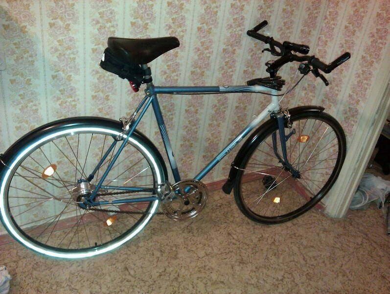

вот так это выглядит
Комментарий к файлу: крок Mars
IMAG0034.jpg [ 199.63 КБ | Просмотров: 4453 ]

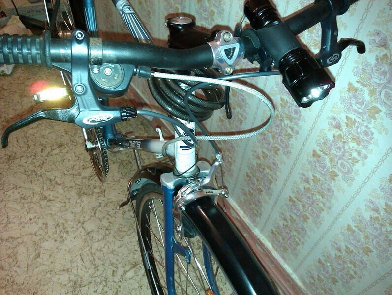

Комментарий к файлу: кокпит
IMAG0036.jpg [ 222.75 КБ | Просмотров: 4453 ]

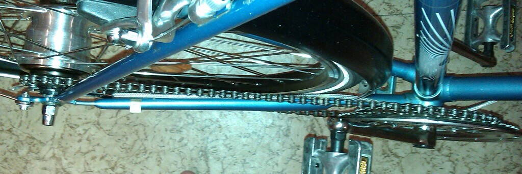

Комментарий к файлу: chainline
chainline.jpg [ 182.65 КБ | Просмотров: 4453 ]

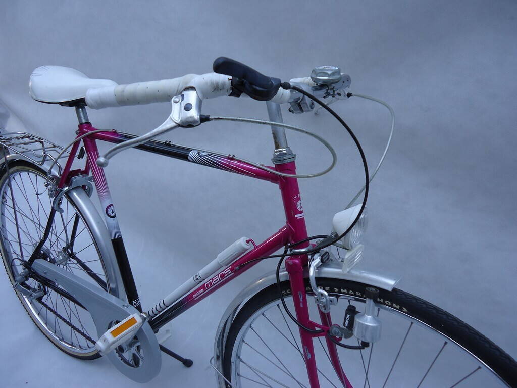

Комментарий к файлу: Alu CityStar на Sachs Super 7
IMAG0037.jpg [ 40.16 КБ | Просмотров: 4428 ]
а это агрегат супруги
похвастаюсь не создавая нового топика. :)

собственно фото братьев
6.JPG [ 169.48 КБ | Просмотров: 4336 ]
7.JPG [ 156.73 КБ | Просмотров: 4336 ]
10.JPG [ 146.68 КБ | Просмотров: 4336 ]

во время поездок обнаружил неприятный "дефект" либо в каретке, либо в звезде шатунов.
что-то из них "гуляет", что сказывается в натяжении цепи и хрусте.
съемника шатунов нет, поэтому рассмотреть отдельно звезду не смог.
прошу совета и информации по определению размера каретки и выбора шатунов для замены.

1 пошатай за шатун может люфт в каретке
2 возможно звезда начинает гулять только под нагрузкой
 Заголовок сообщения: Re: "недошоссер" Mars + Shimano Nexus Inter 7
СообщениеДобавлено: 29.05.2011 22:41
Сообщения: 534
Город: Харьков. Салтовка, Научная.
Зарегистрирован:15.09.2007
Шатуны под квадрат? Каретку мерять нужно и длину вала подбирать, для правильного чейнлайна.
да, под квадрат.
Вот с измерениями есть сложность - пытался прикинуть как и какие замеры нужно выполнить - тупик.
Размер чашки? - а какой смысл?
Ширину вала? - шатуны мешают
:unknown:
СообщениеДобавлено: 30.05.2011 10:15
Сообщения: 534
Съемник шатунов могу дать поюзать,(пиши в лс). Замерить нужно ширину кареточной трубы, стандартные картриджи для каретки - 68мм и 73мм. Выкрутить чашки и смотреть резьбу - правая+левая, правая+правая. Шаг резьбы - дюймовый или метрический, но это не так важно.
дякую за предложение.
съемник шатунов, съемник каретки и бааальшой разводной ключ (чтобы выкрутить нынешние чашки) добуду завтра.
по меркам понял.
на неделе займусь.
ЗЫ
нашел в залежах запчастей кареточный картридж truvativ 113 68 под квадрат с правой+левой резьбой
upd
померял рулеткой ширину кареточного стакана - 72-73 мм
кареточный картридж - 68
с этим картриджем я в пролете
