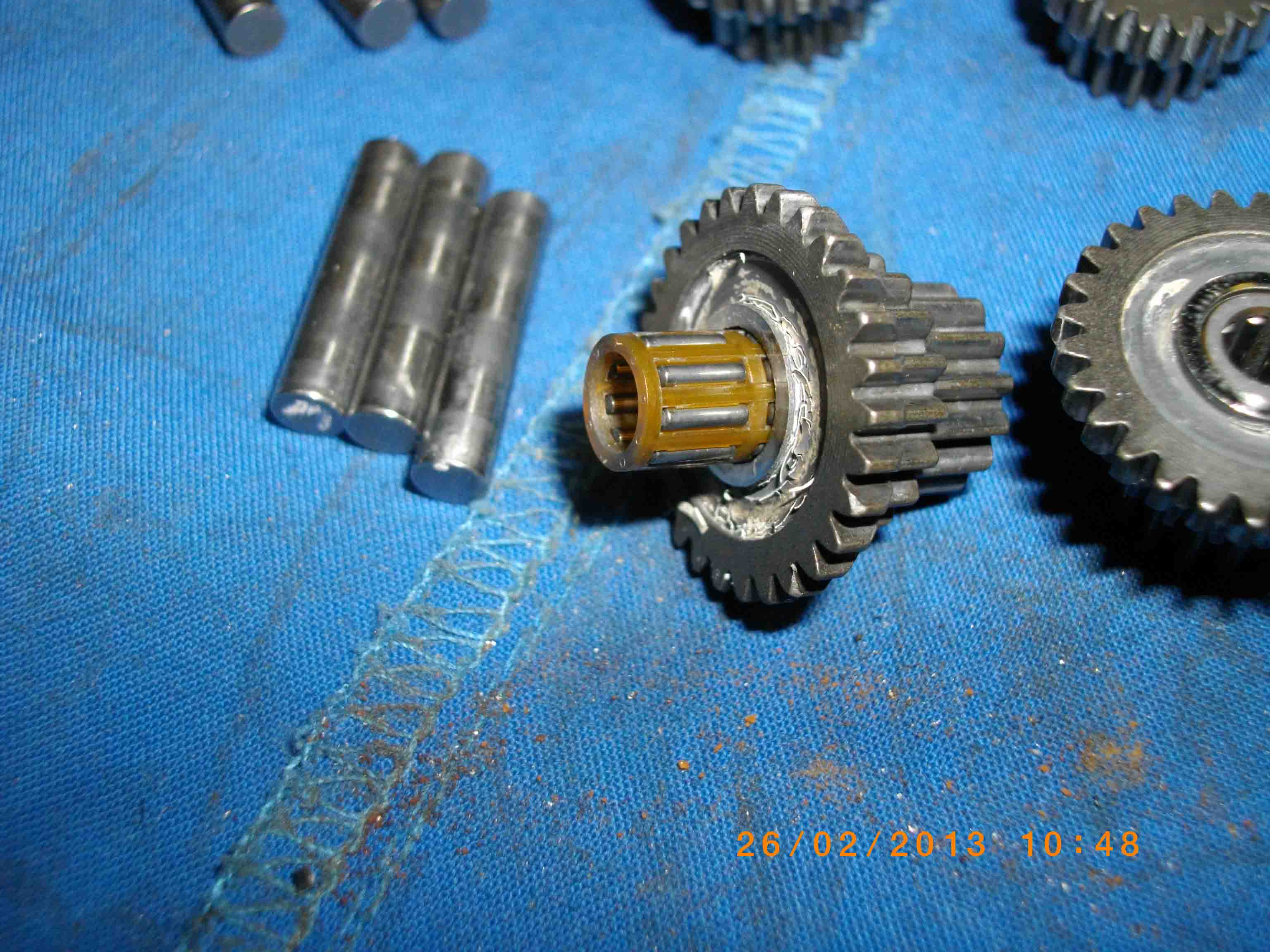

Но зато я видел ИХ!!
Эти самые пресловутые игольчатые подшипники, коими снабжаются Нексусы Лайт и Альфины! :Yahoo!:
IMGP0645.jpg [ 265.14 КБ | Просмотров: 28010 ]

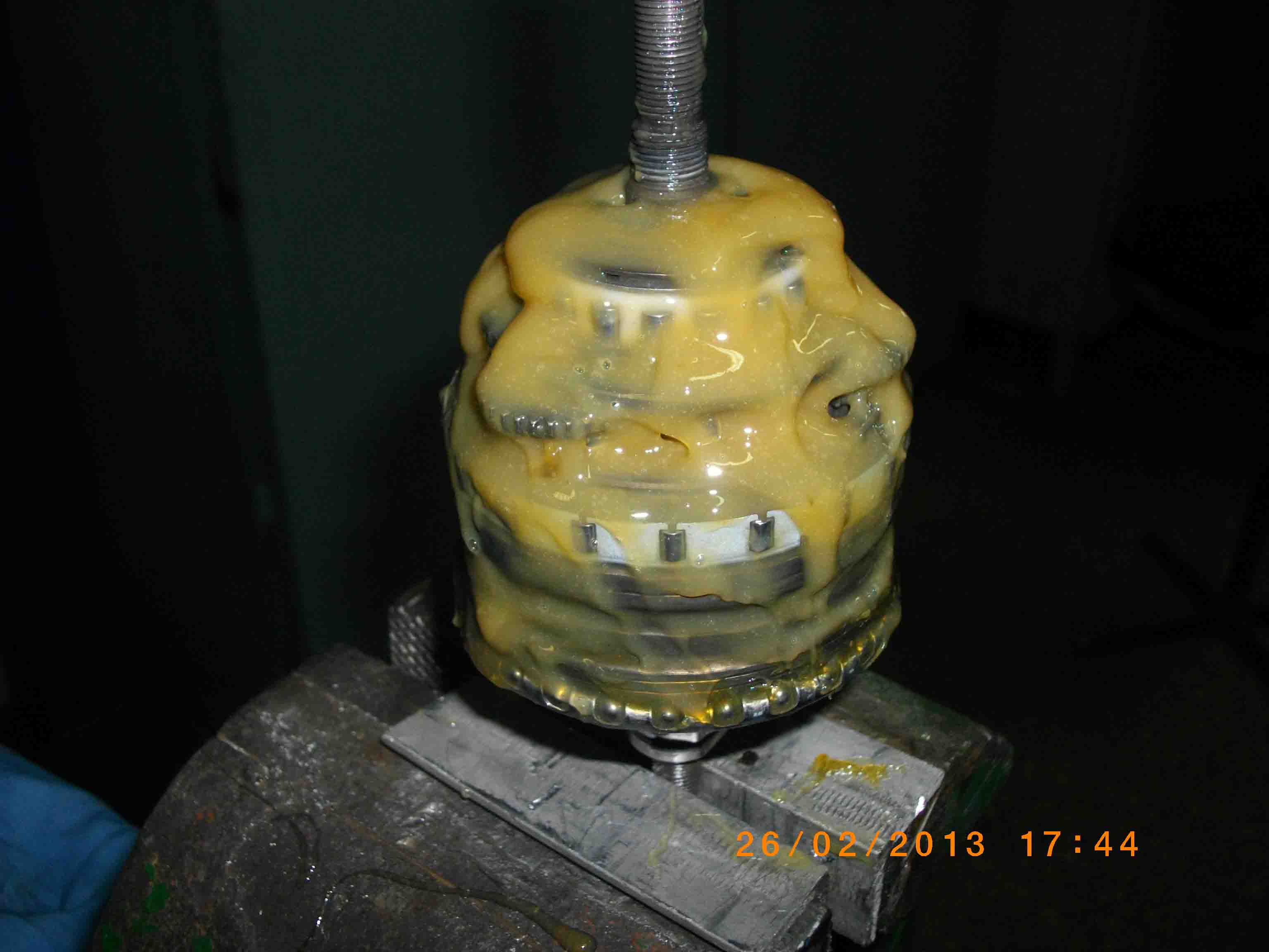

Чуть не вывихнув моск я собрал-таки водило и саму втулку.
Для смазки использовал ФИОЛ-1, раскалапуцаный каким-то моторным фирменным маслом.
IMGP0647.jpg [ 219.75 КБ | Просмотров: 28006 ]
IMGP0655.jpg [ 137.97 КБ | Просмотров: 28006 ]
Мої ровери:
