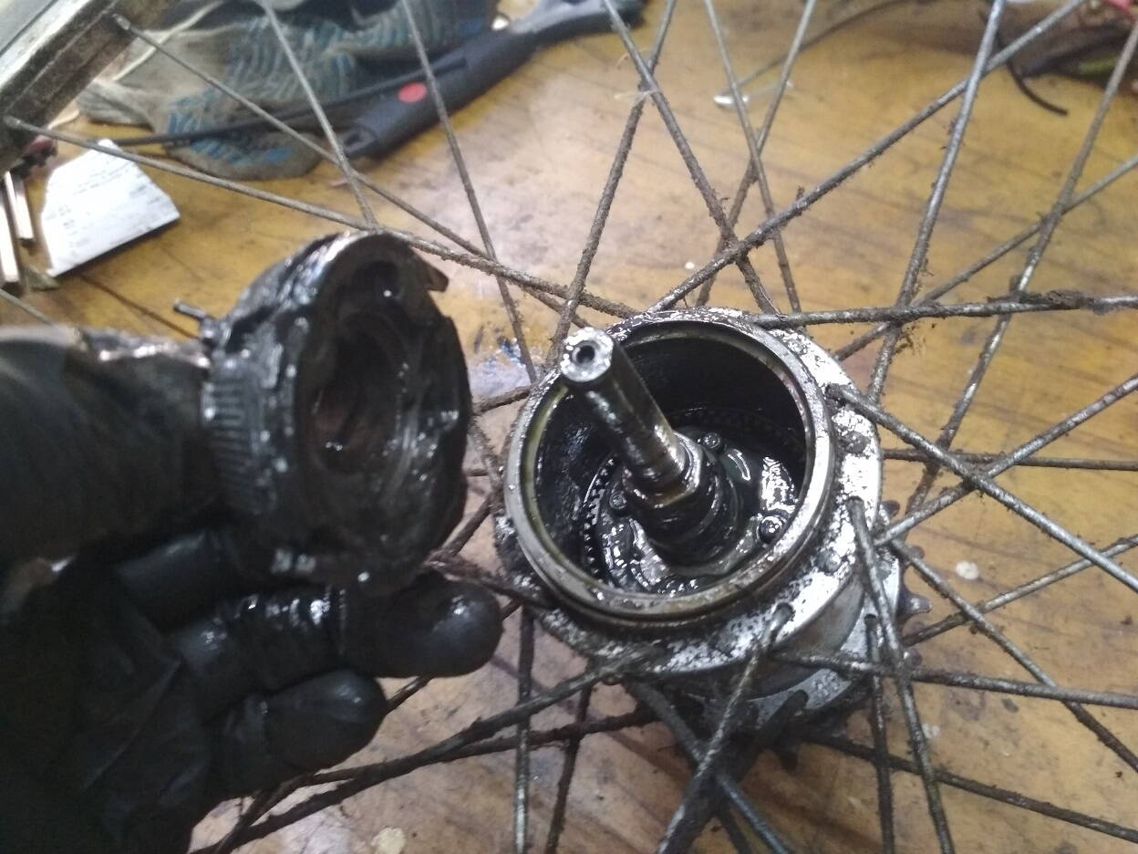

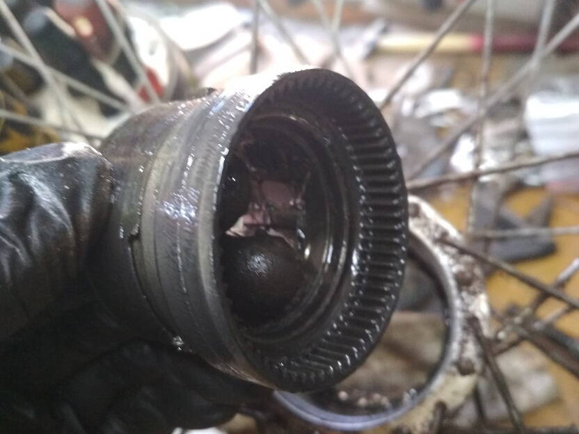

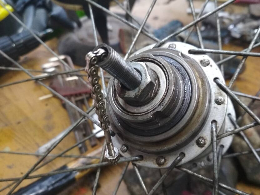

Может кому будет интересно. Классная винтажная неубиваемая втулка английской фирмы.

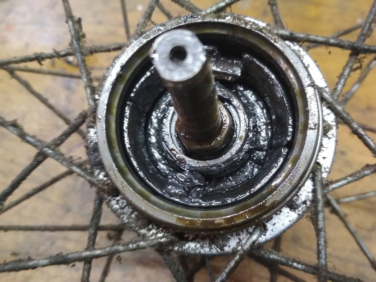

Разборку начал со стороны тормозной лапки. снял лапку, снял барабан с подшипником,колодки
Скоро залью видео по разборке-сборке данной втулки. Привезли лапушку из Германии.
Залил видео. там понятней
phpBB [video]
Sturmey Archer 3sp (1).jpg [ 327.8 КБ | Просмотров: 2832 ]
Sturmey Archer 3sp (2).jpg [ 384.66 КБ | Просмотров: 2832 ]
Sturmey Archer 3sp (3).jpg [ 317.49 КБ | Просмотров: 2832 ]
Sturmey Archer 3sp (4).jpg [ 332.91 КБ | Просмотров: 2832 ]
Sturmey Archer 3sp (5).jpg [ 395.02 КБ | Просмотров: 2832 ]
Sturmey Archer 3sp (6).jpg [ 316.76 КБ | Просмотров: 2832 ]
Sturmey Archer 3sp (7).jpg [ 278.78 КБ | Просмотров: 2832 ]
Последний раз редактировалось XTRыч 04.03.2020 23:56, всего редактировалось 2 раз(а).

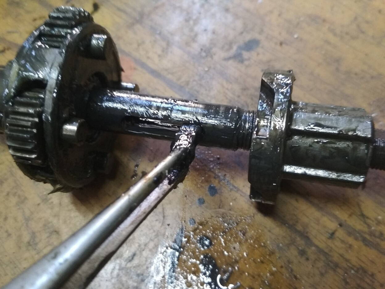

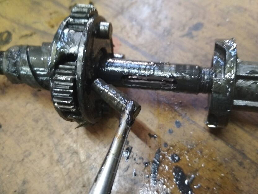

Снял толкатель колодок с собачками. он на винтовой тяге оси. проворачиваете и он выходит
Sturmey Archer 3sp (8).jpg [ 320.33 КБ | Просмотров: 2832 ]
Sturmey Archer 3sp (11).jpg [ 289.49 КБ | Просмотров: 2832 ]
Sturmey Archer 3sp (12).jpg [ 283.21 КБ | Просмотров: 2832 ]
Sturmey Archer 3sp (10).jpg [ 349.45 КБ | Просмотров: 2832 ]

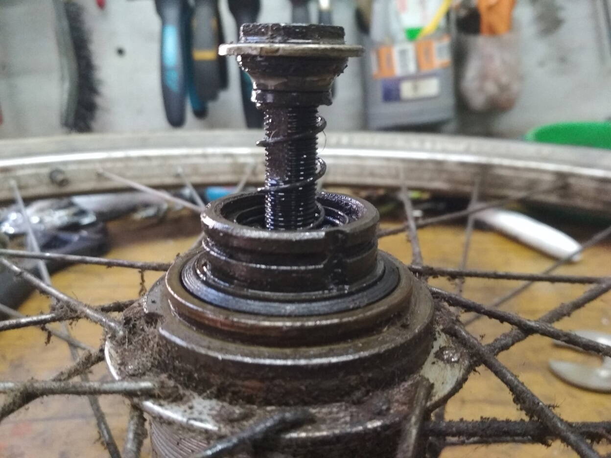

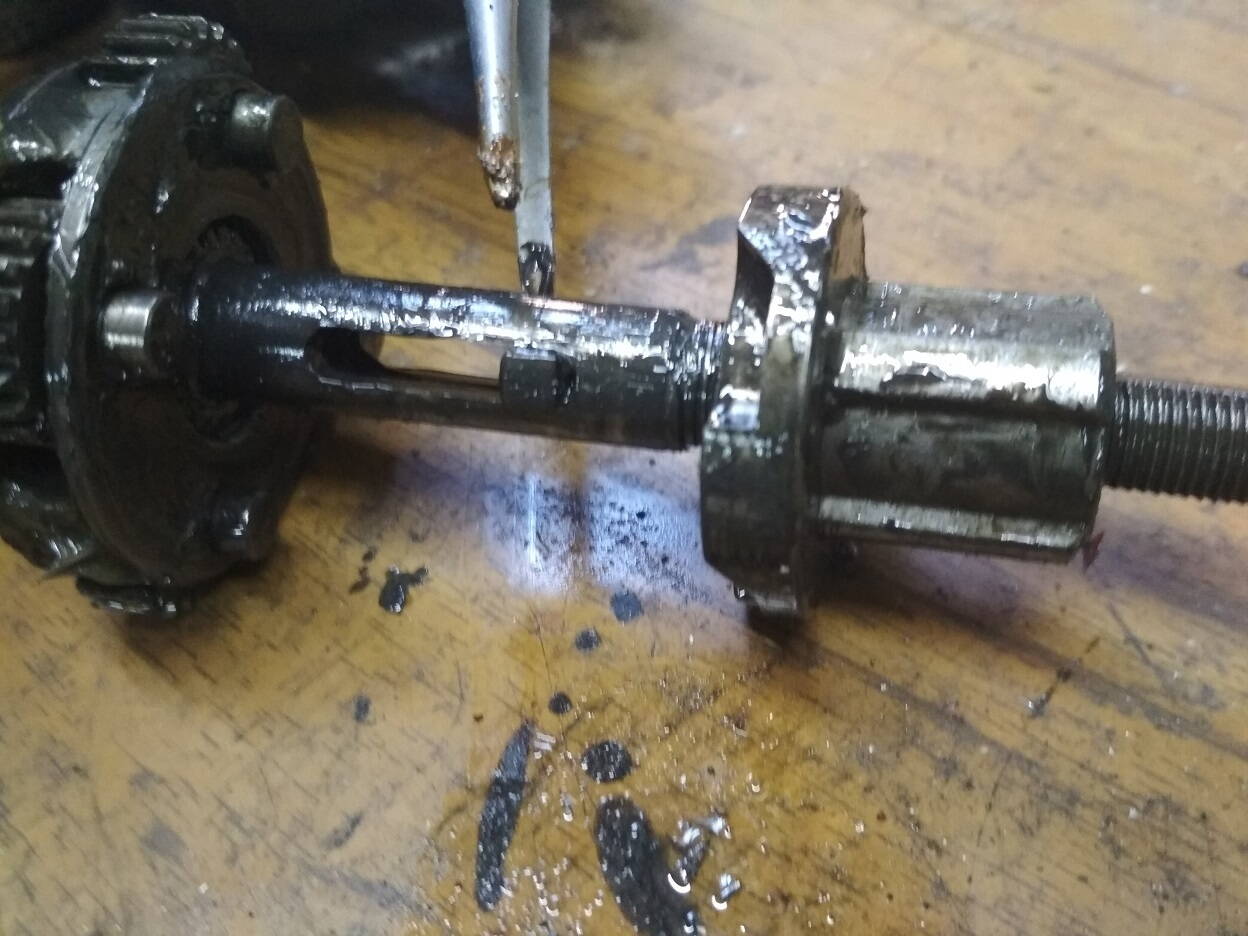

Далее раскручиваем конус с обратной стороны что бы снять ось с шестернями и толкателем. Надо делать аккуратно,что бы сам толкатель не потерять. Он маленький.
Sturmey Archer 3sp (15).jpg [ 306.97 КБ | Просмотров: 2832 ]
Sturmey Archer 3sp (14).jpg [ 291.57 КБ | Просмотров: 2832 ]
Sturmey Archer 3sp (16).jpg [ 294.79 КБ | Просмотров: 2832 ]
Sturmey Archer 3sp (17).jpg [ 318.52 КБ | Просмотров: 2832 ]

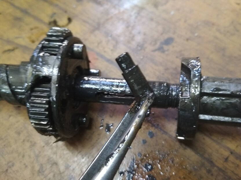

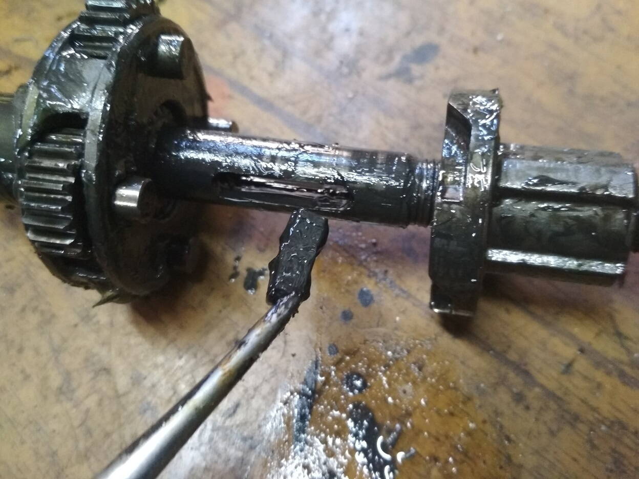

Собственно толкатель :yes: махонькая прямоугольная деталь с резьбой внутри в которую вкручивается тяга с цепочкой.
Sturmey Archer 3sp (18).jpg [ 304.2 КБ | Просмотров: 2832 ]
Sturmey Archer 3sp (19).jpg [ 321.08 КБ | Просмотров: 2832 ]
Sturmey Archer 3sp (20).jpg [ 325.8 КБ | Просмотров: 2832 ]

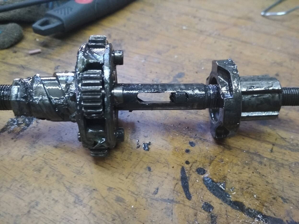

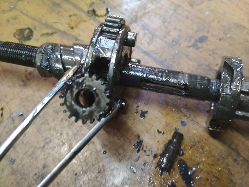

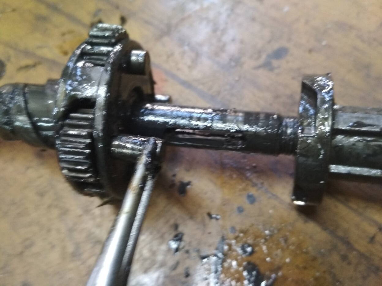

Разборка самого планетарного механизма трудностей не представляет. Все довольно просто.

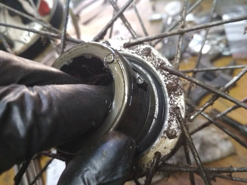

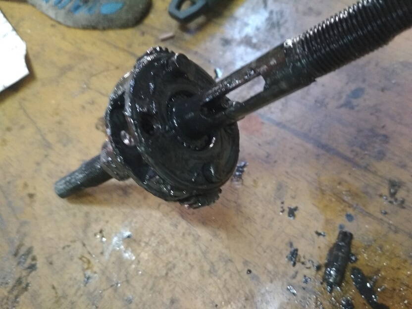

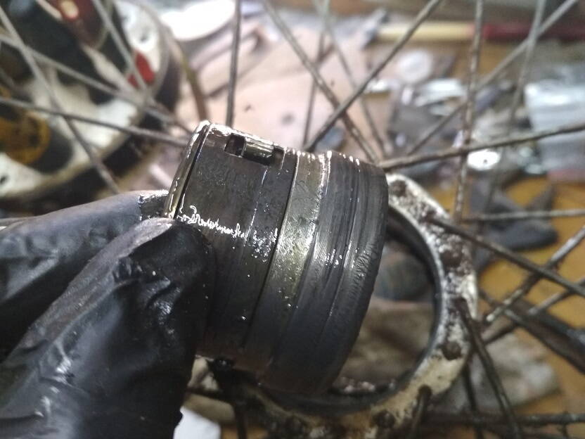

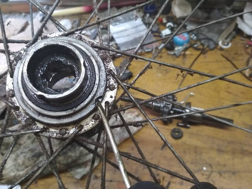

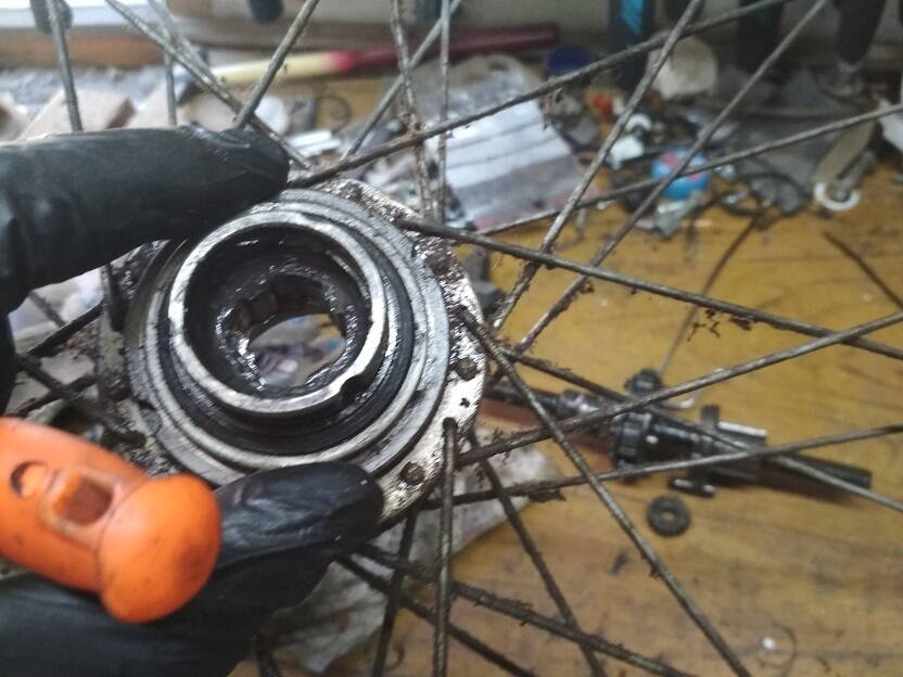

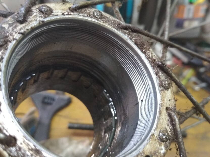

Далее надо снять основной блок. Он на резьбе. Ставим отвертку в прорезь и ударяем молотком, дальше сам открутится. под ним блок собачек.
Sturmey Archer 3sp (30).jpg [ 175.33 КБ | Просмотров: 2830 ]
Sturmey Archer 3sp (31).jpg [ 198.11 КБ | Просмотров: 2830 ]
Sturmey Archer 3sp (32).jpg [ 167.76 КБ | Просмотров: 2830 ]
Sturmey Archer 3sp (33).jpg [ 169.7 КБ | Просмотров: 2830 ]
Sturmey Archer 3sp (34).jpg [ 178.86 КБ | Просмотров: 2830 ]
Sturmey Archer 3sp (35).jpg [ 163.58 КБ | Просмотров: 2830 ]

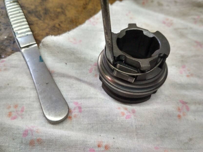

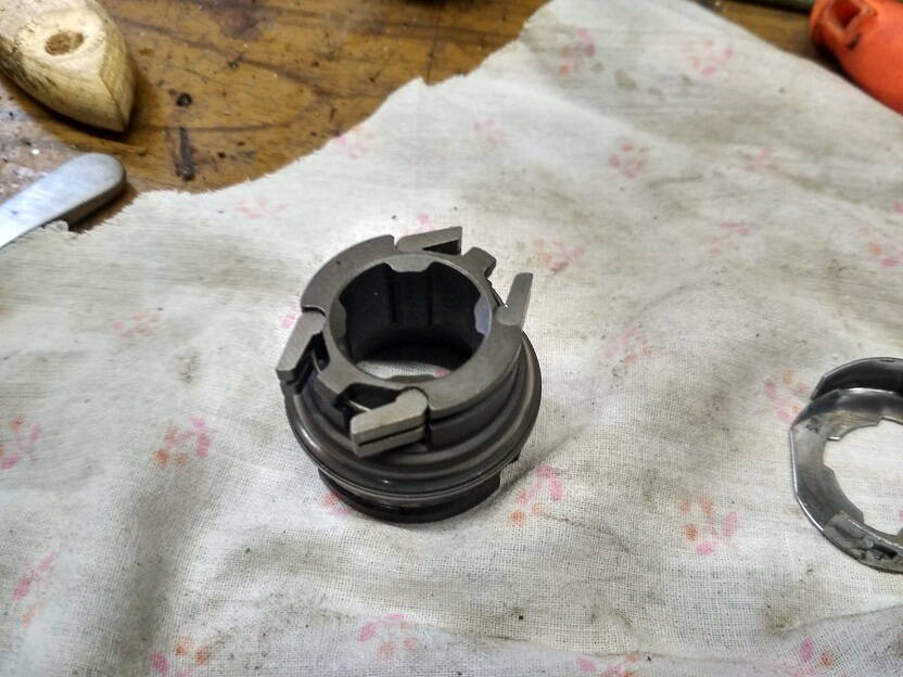

Блок собачек
Sturmey Archer 3sp (36).jpg [ 159.34 КБ | Просмотров: 2829 ]
Sturmey Archer 3sp (38).jpg [ 145.01 КБ | Просмотров: 2829 ]
Sturmey Archer 3sp (39).jpg [ 135.46 КБ | Просмотров: 2829 ]
Sturmey Archer 3sp (41).jpg [ 161.43 КБ | Просмотров: 2829 ]
Sturmey Archer 3sp (42).jpg [ 177.06 КБ | Просмотров: 2829 ]
Sturmey Archer 3sp (44).jpg [ 142.36 КБ | Просмотров: 2829 ]
Sturmey Archer 3sp (45).jpg [ 149.98 КБ | Просмотров: 2829 ]

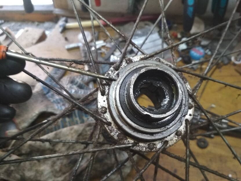

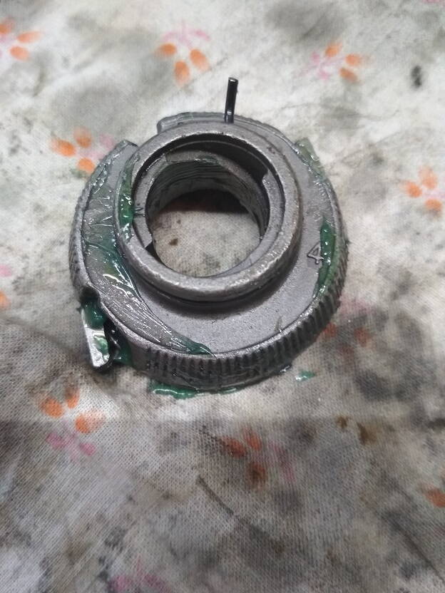

Моем все детали и смазываем. Я использовал Mannol зеленый.
Обратите внимание что пыльник на подшинике стоит неправильно. то есть завальцовкой наружу а не внутрь как обычно. в него входит как по рельсам ответный пыльник конуса. Сразу не обратил внимание и потом долго не мог понять откуда люфт :-P
