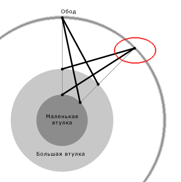

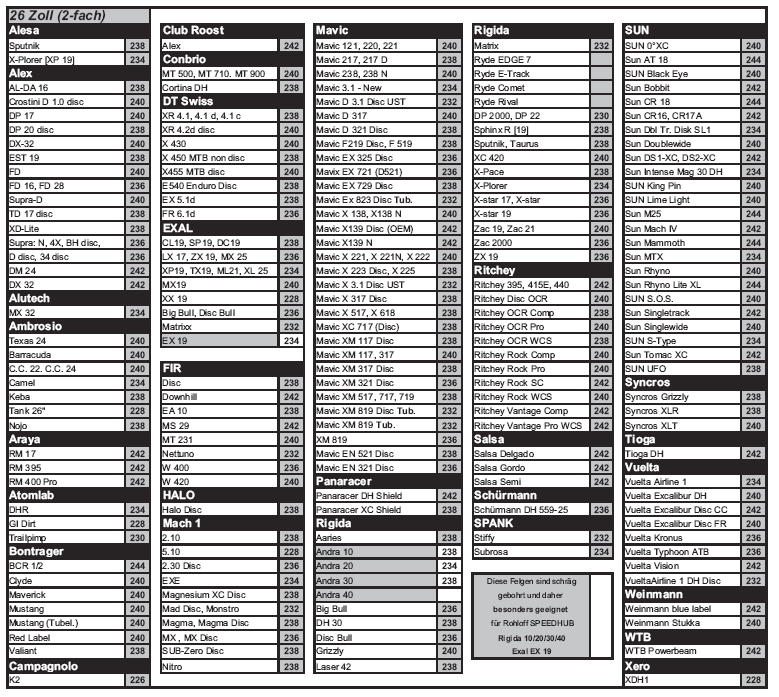

Итак, появилось некоторое количество свободного времени, продолжаю обустройство Хамелеона. В связи с этим появились вопросы.
— Я намеревался для заднего колеса использовать обод Mavic XM317, который есть в списке рекомендуемых в официальной инструкции на сайте Rohloff. И его можно просто добыть в наших палестинах. Обод надо выбирать сразу, т.к. от него зависит длина дефицитных спиц. Но меня смутил ответ техподдержки Rohloff.
I must recommend a different rim than that which you chose. Mavic have unfortunately concentrated so hard on saving weight, that they have reduced the size of the rim eyelets below 4.4mm diameter. When using large flange diameter hubs, this hinders the spoke nipple from angling itself in the direction of the spoke and a 'kink' will form at the Spoke/Nipple join. This 'kink' is weakness that will inevitably lead to premature spoke failure. Please use rims without eyelets, with eyelets larger than 4.4mm diameter or special rims where the holes are angularly drilled especially for large flange hub applications (such as the Andra series from Rigida or the EX 19 or EX21 from EXAL).
Мой вольный перевод:
Я должен порекомендовать выбрать другой обод. Mavic, к сожалению, слишком увлёкся облегчением и уменьшил диаметр пистонов меньше 4.4 мм. [дальше проще привести схему, чем пересказывать; смысл в том, что из-за большого диаметра фланца втулки угол между ободом и спицами будет меньше, чем обычно, что может привести к потере надёжности] Используйте обода без пистонов, с пистонами больше 4.4 мм или специальные обода для больших втулок с отверстиями под углом.
Насколько эта проблема серьёзна? В «Велопланете», например, советуют не обращать внимания, будет работать. Если проблема есть, то какие обода, удовлетворяющие требованиям, выбрать из списка? Их должно быть достаточно просто приобрести в наших магазинах. Список прилагается.
— Что такое «синглспидная система»? Чем она отличается от обычной, кроме звезды? Ткните носом, пожалуйста, в то, что мне надо купить. Вот что известно: длина шатунов 175 мм; чейнлайн 54 мм; диаметр каретки 68 мм; звезда 38t.

по поводу пистонов, а также облегчайзинга...
Впринципе, думал что все пистоны всегда одного и того же диметра...
1. Мавик может, впринципе, просто перестраховываться.. Они там дали цифры - какого диаметра фланцы всё еще можно использовать, а с какими будут проблемы?
В любом случае если это хороший обод, всегда можно купить один, и если не полезет на заднее, поставить на переднее колесо.
2. Есть ли смысл на велосипед, который будет мало того, что ездить в слегка-более-чем-туристическом режиме, так еще и с двухкилограммовой чушкой вместо втулки, ставить какие-то там облегченные обода?
сорри, по 26 ободам не подскажу что предпочесть...

На сингловых системах нет отверстий для самой малой звезды( часто они просто не просверлены, что при надобности можно сделать самому). Некоторые системы предусматривают установку двух звезд ( это, как правило системы идущие с рокрингами, убираем рокринг и ставим звезду) или только одной звезды. Еще одно отличие- сингловые системы обеспечивают более верный чейнлан за счет немного другой формы паука.
По поводу пистонов вряд ли кто точно ответит, довольно редко встречаются втулки с такими фланцами да, и мавик изменил диаметр только в этом году. Опыта использования их не так много. По идее ничего страшного не должно быть. Но это будет видно только при сборке колеса, когда будет видно какой угол у спиц.
