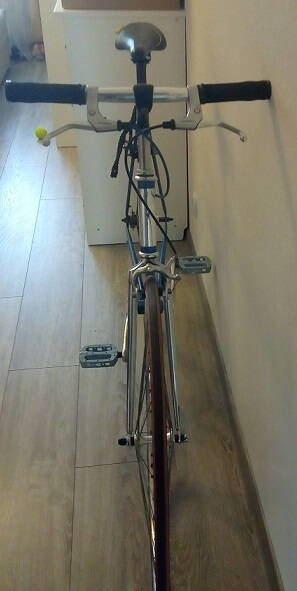

Вот. Надо шото делать. :unknown:
P00510-144250.jpg [ 708.78 КБ | Просмотров: 7957 ]
P00510-144300.jpg [ 364.39 КБ | Просмотров: 7957 ]
P00510-144314.jpg [ 327.59 КБ | Просмотров: 7957 ]
P00510-144505.jpg [ 189.17 КБ | Просмотров: 7957 ]

Приехал со снятым задним колесом. Как итог - загнуло правый дропаут внутрь. Колесо стоит наискось.
В планах поставить на другие колеса. Только не знаю, какие максимально широкие покрышки станут. Передняя звезда на 42 зуба. Задняя на 18. Руль тоже сменю. Рулевой стакан дюймовый?
Наденьте на голое колесо камеру без резины. Подкачайте, чтоб камера держалась. Вставьте колесо в раму. Снова подкачайте - так, чтоб камера коснулась пера или мостика. Тогда измерьте ширину камеры. Вот вам максимальная ширина резины, которую принимает рама.
И полезно не забывать, что большинство покрышек на самом деле заметно у́же, чем на них написано.

Ну что сказать, для начала неплохо будет, если сразу подкинуть ему нормальный баран и ручки, плюс стрепы, то в принципе городская машина получится довольно приятная на 32 резине.

Аякс писал(а):
Может знает кто диаметр выноса на этот велосипед? Дюймовый?
в каком месте?
Это француз, там может быть вместо 22.2 мм. - 21 мм.

а ведь на имеющемся выносе выбит размер.
