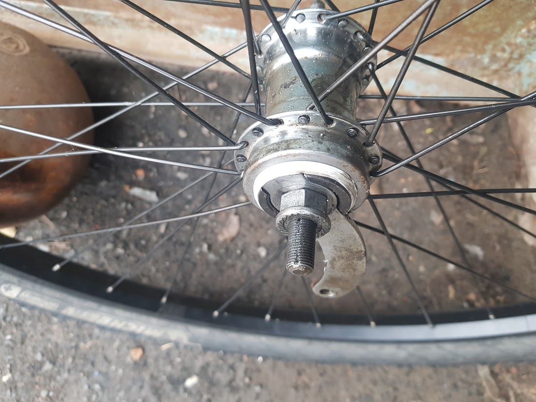

Проте пильник туди можна присобачити самостійно. Треба знайти такий самий пильник, як той, що справа під зіркою. Щоб він не з'їжджав з місця, його варто притиснути, акуратно намотавши трохи ФУМ-стрічки (як на фото). Така стрічка дуже корисна й справа (на Velosteel теж) - як цілком надійний захист для малого підшипника.
20250305_140704.jpg [ 154.9 КБ | Просмотров: 2136 ]
20250306_134410.jpg [ 151.6 КБ | Просмотров: 2136 ]
