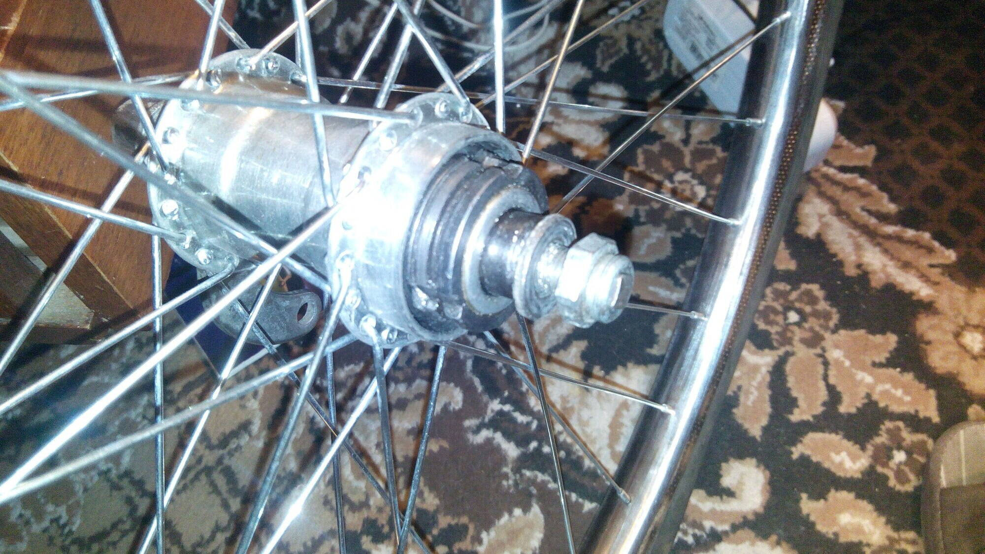

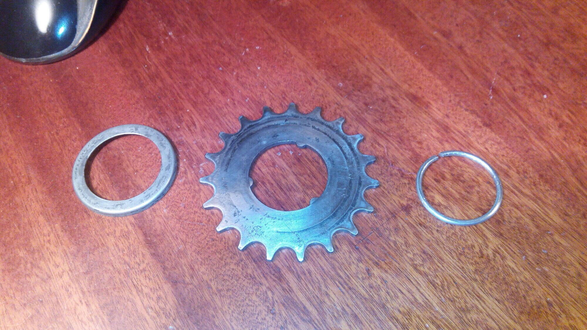

Господа, есть вопрос. Пацент - ММВЗ примерно 93 года, 28 дюймов колеса, дорожный.
Перебирал заднюю втулку в прошлом году, звезду тогда не поставил. Сейчас хочу поставить. Соответственно, есть пыльник (пылеуловитель), ведомая звезда и упорное кольцо (все на первой фотке). Проблема в том, что когда ставлю пыльник, звезду и кольцо, звезда очень сильно давит на пыльник, он в свою очередь давит на корпус втулки и мешает прокручиваться колесу независимо от звезды (свободный ход). Подскажите, что я упускаю? Есть какая то еще деталь между звездой и пыльником, или пыльник нужно внутри смазывать, чтобы он относительно корпуса свободно двигался или еще какой-то вариант?

СообщениеДобавлено: 06.04.2016 10:45
Сообщения: 3923
Город: Sed.lg.ua
Зарегистрирован:04.08.2015
mr_action
ты не той стороной воткнул механизм во втулку!
переверни его (установи с другой стороны)
СообщениеДобавлено: 06.04.2016 11:42
Сообщения: 4621
Город: Зеленодольск
Зарегистрирован:08.07.2014
Да, втулка наоборот повернута.
Продолжение истории там >
СообщениеДобавлено: 09.04.2016 09:53
Сообщения: 2
Зарегистрирован:05.04.2016
Спасибо, перевернул, все заработало.
