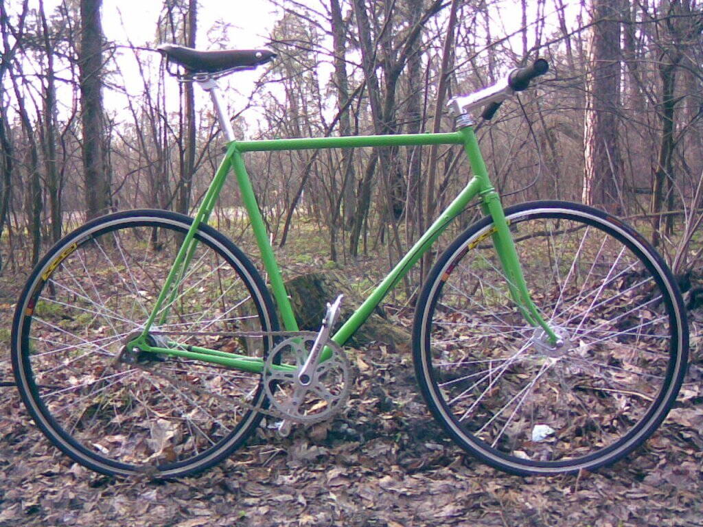

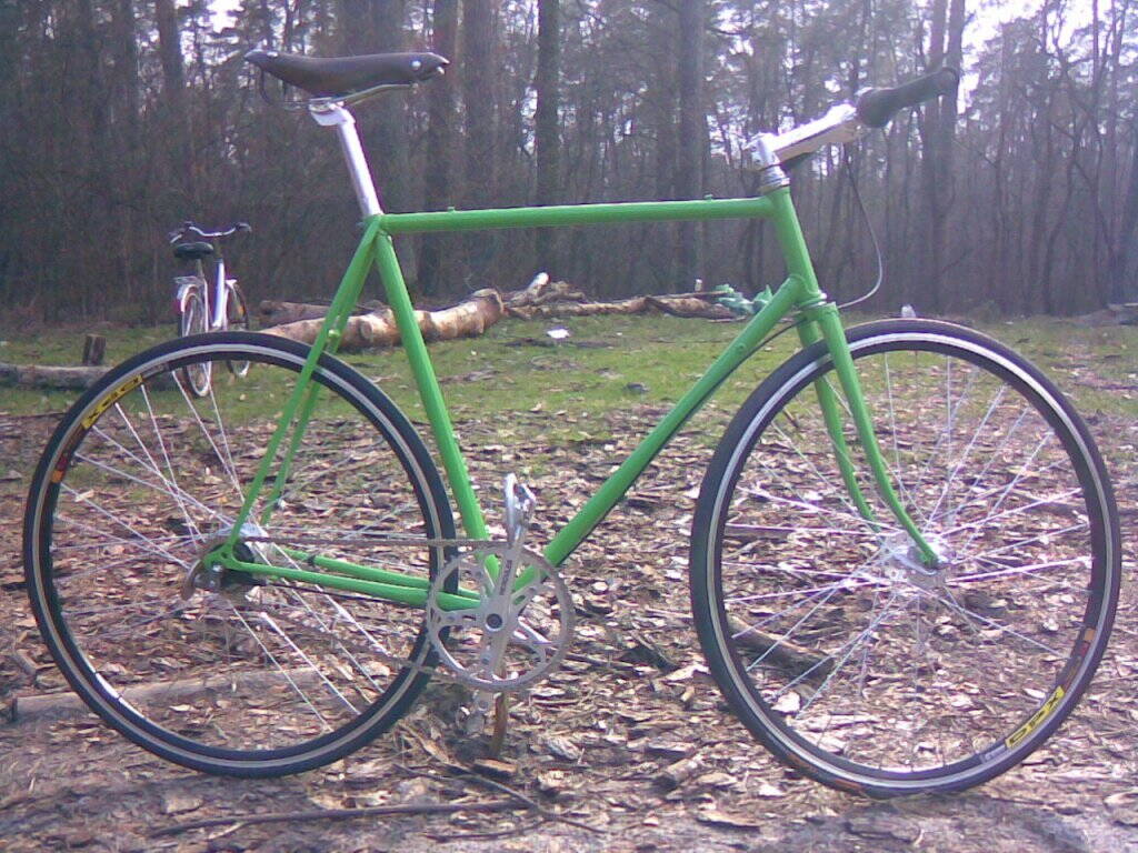

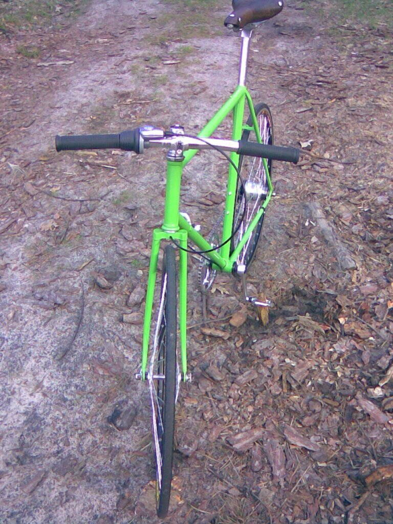

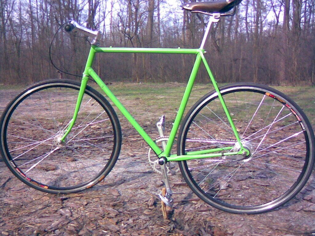

Всем привет.
Вот на днях закончил сборку велосипеда, которая продолжалась почти год.
Комплит:
Рама - XB3 спецзаказ
Вилка - XB3 Старт-шоссе
Рулевая - XB3 Турист+Neco
Вынос - Ritchey Procomp Lite
Руль - алюминий нонейм, немного доработан на стенде
Грипсы - нонейм
Каретка - 2 шт. SunRace + нонейм (одинаковая резьба), вал 124мм
Шатуны - Hercules, алюминий
Педали - Shimano, полуконтактные
Цепь - KMC 710
Подседел - нонейм 25,4мм+проставка, алюминий
Седло - XB3
Катафотик - СССР
Переднее колесо:
Втулка - XB3 Старт-шоссе, высокий фланец
Спицы - нонейм
Обод - Weinmann DPX
Покрышка - Continental Ultra Race 23мм
Камера - Author
Заднее колесо:
Втулка - Shimano Nexus Inter 7, ножной тормоз
Спицы - нонейм
Обод - Weinmann DPX
Покрышка - Kenda
Камера - Author
Отдельное спасибо Vmail

проложите нормально тросс.
 Заголовок сообщения: Re: Веломашина, готов.
СообщениеДобавлено: 19.04.2012 11:26
Сообщения: 389
Город: Oslo
Зарегистрирован:06.05.2011
Це як?
СообщениеДобавлено: 19.04.2012 12:10
Сообщения: 594
Город: Харьков. Москалевка.
Зарегистрирован:12.02.2009
Укоротить его нужно.
СообщениеДобавлено: 19.04.2012 12:32
Сообщения: 199
Город: Салтовка
Зарегистрирован:20.04.2010
плохая идея продевать рубашку в отверстие для тормоза в вилке. и укоротить конечно надо.

Спасибо за благодарности, тем более таким шрифтом)
Хочу немного больше информации дать: система Thun, была изначально в оригинальной комплектации шоссейника Hercules Ravenna (отсюда даже брендированные шатуны). Изначально - дабл. Очень лёгкая, со звёздами и бонками вЕсила меньше Campagnolo Mirage под квадрат, с бонками и звёздами.

Велосипед собран не для длительных прохватов, для поездок на работы и просто по городу. Сейчас велосипед немного подшаманен, трос положил по советам бывалых, катафот на переднее колесо поставил. Фото пока нечем сделать.

расскажите подробнее про каретку,как решили проблему
а где Вы там увидели тормоз? трос виден отчетливо, излишне большая петля тоже, но вот куда он подключается? может, это не тормозной, а трансмиссионный?
:roadbike:
СообщениеДобавлено: 01.05.2012 19:30
Сообщения: 152
Город: г.Чебоксары
Возраст: 60
Зарегистрирован:19.09.2010
А где вы там увидели слова про тормоз? Человек писал про отверстие для тормоза. Совать трос в это отверстие - значит изламывать его при каждом отклонении руля.
СообщениеДобавлено: 01.05.2012 22:37
Сообщения: 8723
Город: der kalte Berg
Зарегистрирован:04.03.2012
да, Вы правы, я не правильно понял фразу"плохая идея продевать рубашку в отверстие для тормоза в вилке. и укоротить конечно надо.", сейчас перечитал - и правда, о тормозе речь не идет, извиняюсь

Вопрос с кареткой решил с помощью двух кареток Sunrace, взял одинаковые чашки и поставил.
